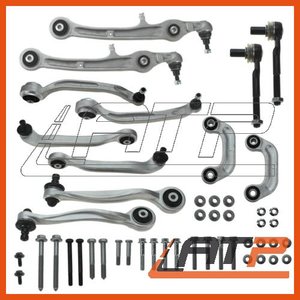

    Нашёл на Ебей, вроде продаван с Германии , репутация тоже на уровне , кто что скажет по данному вопросу?
    Стоит ли брать эти рычаги, кто нибудь, может сказать по этой фирме?
    И самое главное подойдут ли на мою? Машина по вину 2006г.
    http://www.ebay.com/itm/QUERLENKER-...d=100033&prg=1011&rk=2&rkt=4&sd=161168702041&

    Такие же наборы есть в Лемфердере, я бы кроме Лемфердера ни чего не ставил.

    то, что продаван с Германии не говорит о качестве продаваемого товара, HDE тоже типа германия, но делается как и большая часть Lemfа в китае, общаясь с сервисменами , сделал вывод - что если меньше 20000 пробег то можно покупать набор за 300 баксов и менять его полностью раз в год , если пробег больше то ставить либо лемфёдер собраный поштучно(на наборы много нареканий) либо для спокойной совести оригинал с кольцами

    если не ошибаюсь, номер комплекта вот: 4f0498998
    нарекания на то что пара рычагов в комплекте может отличатся по цвету, и быть китайскими со всеми вытекающими....

    Хороший знакомый работает на оф серв. вольво в Клайпеде так они очень тщательно сравнивали лимфердер и оригинальные шарниры и разницы не нашли, думаю лимфердер не будет к своим деталям галимый китай подсовывать!

    сколько людей столько и мнений, я просто высказал своё, сложившееся из общения с продавцами ЗЧ и сервисменами, вот статья про Лемф, http://sparex.livejournal.com/3381.html делают его не только в германии но и в китае;) так что встретить в коробке китайскую деталь легко, но и китай - китаю тоже рознь...

    Нет и не было у лимфердера на С6 никогда всех рычагов в сборе набором.
