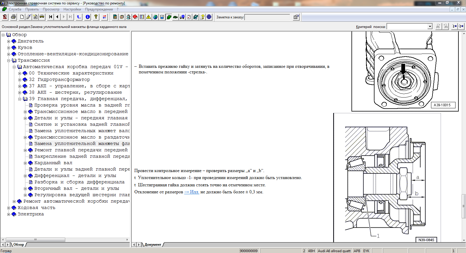

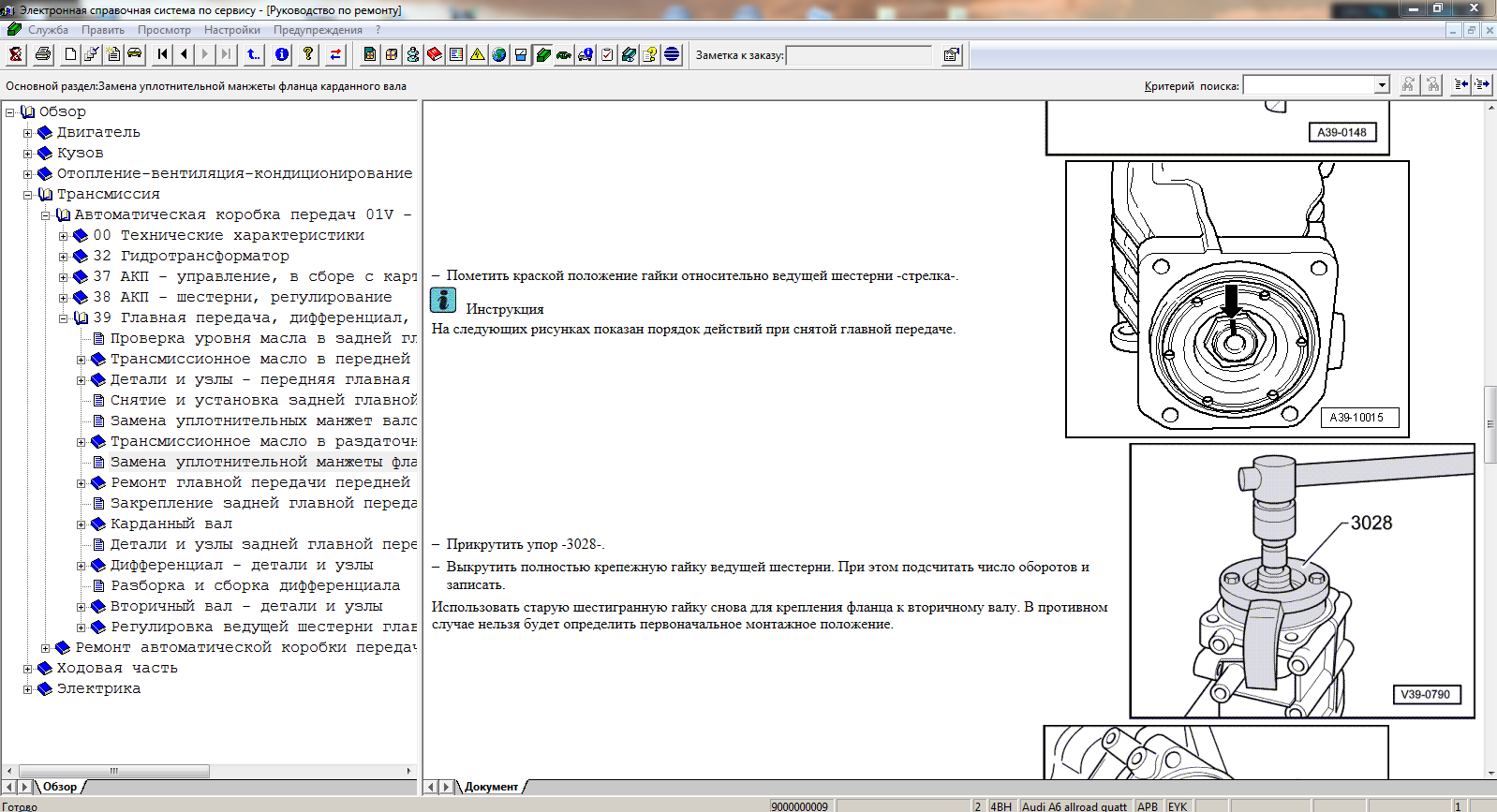

    После такой смены сальника хвостовика, редуктор может начать подвывать на высоких скоростях! Гайка хвостовика затягивается с определенным моментом! В отчете этого не увидел. При чем этот момент разный при сборке нового редуктора с новой главной парой и уже обкатанной. Разжимная втулка (стоит внутри и регулирует преднатяг подшипников хвостовика) по идее должна меняться на новую, не обжатую. А гайка хвостовика должна затягиваться с определенным моментом. По моему в Эльзе это есть... В остальном все гут)

    замена сальников хоть переднего, чоть заднего моста - рядовая операция и каждый мало мальски грамотный автомеханик знает, что при проведении данной операции хвостовик надо затянуть либо по старым меткам, либо, как делаю я, плюс 5 градусов,что бы убрать люфт образовавшийся в результате естественного износа. но если выполняем какой либо другой ремонт, то вот тогда делаем все как пишет баба эльза. с применением динамометрического ключа и т.д.

    прежде чем такое утверждать надо ВНИМАТЕЛЬНО читать эльзу, а то после таких голословных утверждений основанных только на "по моему"получается, что я нифига не знаю, а вы Дартаньян. сказал - докажи. а распорная втулка здесь вообще не при чем. она регулирует тепловой зазор главной пары. я же менял сальник хвостовика, никаких регулировок не нарушал, никаких составляющих не менял, даже редуктор не вскрывал, так какая нафиг распорная втулка. вы что то сильно путаете. теперь про момент затяжки
    при замене сальника хвостовика соблюдение момента не требуется вообще. только собственные метки. вот это в эльзе есть.
    попрошу в след.раз голословных утверждений не высказывать. по крайней мере в мой адрес. это некрасиво с вашей стороны и высказывает неуважение ко мне. никакого повода я не давал.

    чет я походу нагрубил. не хотел. видимо звезды не так светят. а по поводу втулки вы правы, но подшипники я не менял.

    Самое главное удалось донести, что к затяжке гайки хвостовика должно уделяться особое внимание, что отражает и Эльза. В любом случае обидеть ни кого не хотел, тем более земляка! С Новым Годом! И Рождеством!
