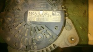

    Для переборки генератора потребуется
    эпоксидная смола
    токосъемные кольца 120200 IKA
    угольные щетки 017191 IKA
    подшипник SKF 62032RSH
    подшипник 63032RSH SKF
    цена вопроса ~1000руб
    со временем изнашиваются токосъемные кольца
    для их замены надо снять крышку
    снять подшипник, удалить клей и перевтулить токосъемные кольца.
    видео
    http://www.youtube.com/watch?v=aVvPzwtxdrM
    http://www.youtube.com/watch?v=f56-26I6idc

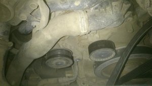

    снимаешь "подкрылок" правый,скидываешь ремень(ослабив натяжитель),снимаешь возд.фильтр с корпусом,откручиваешь 2 болта крепл.гены,провода-фишки отсоединяешь,всё,вытаскиваешь...-зажигание выключено(желательно бы АКБ отключить(чтоб не перемкнуть чё..))!

    Данный генератор ставили на моторы BUG.
    Снимать подкрылок необязательно, о снять стабилизатор и насос системы охлаждения надо!
    Не забываем потереть наждачкой ушки генератора и крепления на моторе, для хорошего контакта массы

    снимал месяц назад-без снятия подкрылка не подлезть и не выташить гену,а стабил.и насос ни какой не снимал!..ну мож каму проще насос снять и слить жижу чем подкрылок на 10-15 саморезах...хозяин барин)

    Я генератор снимаю за 15 минут на яме снимал 1 день назад. Насос снимается без сливания жижи. Он на кронштейне установлен который крепится к раме болтом на 13

    даже так..ну если без сливания,тада мож так и быстрее(15 мин)-не знал!учту на будущее!..хотя я снимал без ямы(в гараже без ямы).

    Подтверждаю 30 минут (с момента заезда на яму), надо только снять стабилизатор болты-4 шт со шляпой на 18, открутить стойки стабилизатора и кронштейн насоса. Только машину вывесить надо и снять колеса. Так же для облегчения установки генератора, рекомендую немного разжать втулки проушин крепления генератора.
