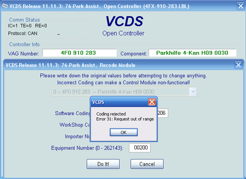

    Попытался визуализировать парктроник как написано тут http://www.audi-club.ru/forum/showpost.php?p=2248291&postcount=8
    но вот машина американка и парктроник только сзади - может графический парктроник не может быть активирован только с задними датчиками?
    При попытке ввести цифру 2 во второе значение выскакивает такое сообщение об ошибке 31:
    причем странно то, что через раз срабатывает и пишет coding accepted, но при открытиии заново окна coding там опять стоит 0 во второй позиции.

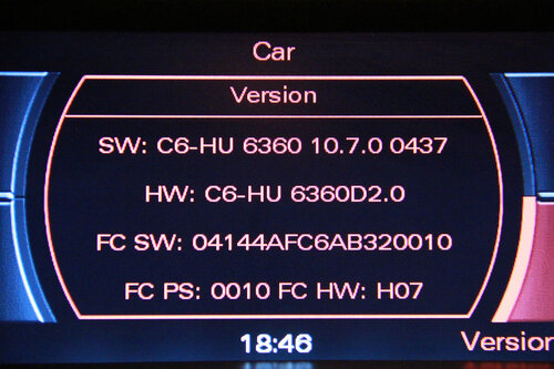

    Версия MMI у меня вызывает вопросы - как будто 6360, но такой я не видел версии на форуме.

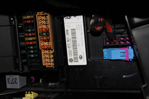

    Да и ваг ком показывает номер блока парктроника ( на первой фотке) совсем не тот, что в багажнике и вовсе без буквы
    Кто может что сказать? Будет ли визуализация только с задними датчиками и как его все таки активировать через ваг ком?

    Версия прошивки MMI у тебя совсем древняя 1070. Может в ней дело? А так вроде все правильно делаешь.

    судя по скриншоту у Вас блок 4f0910283 это один из самых первых блоков (2004г), он не поддерживает графику. У меня в свое время стоял такой, графика появилась после обновления прошивки и замены блока. И на второй фотографии блок комфорта, а не блок парктроника.

    Прошивку системы нужно обновить. Потом должно всё работать.

    Не будет работать с задним только. И блок вообще без буквы, а графику поддерживают с буквами после А. Вам же ваг ком пишет-не поддерживается. только блок менять и ставить передние датчики.

    И версия MMI требует обновления и данный блок парктроников не поддерживает графику.
    Графику только с задними датчиками поддерживают блоки с индексами D и F.
