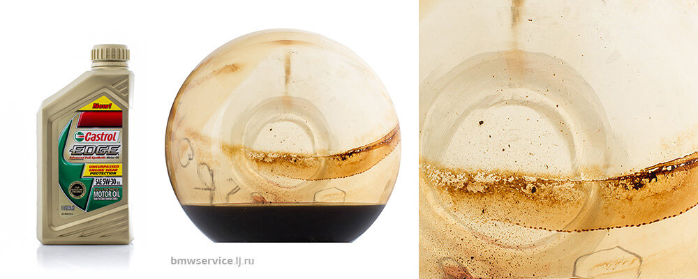

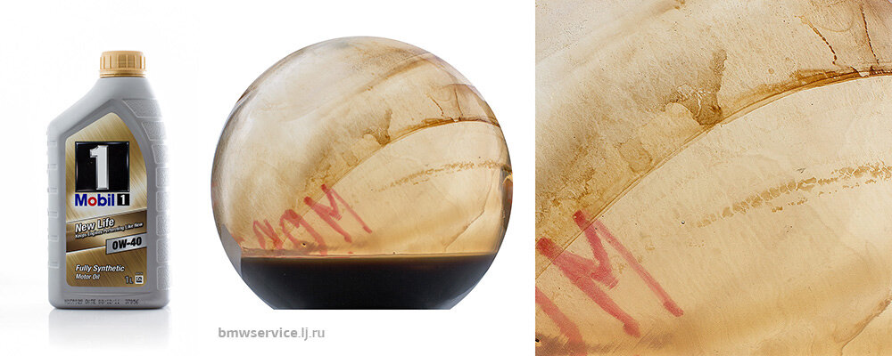

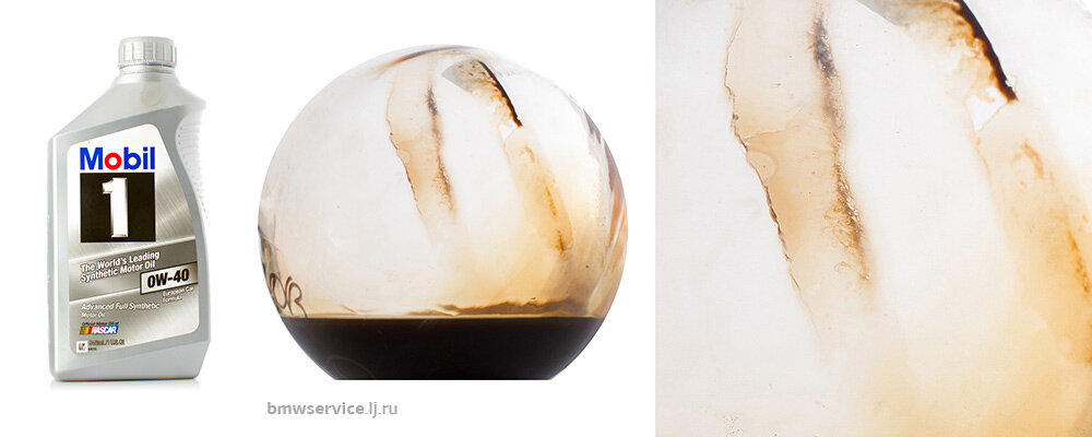

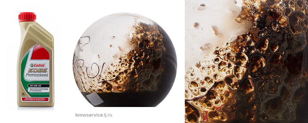

    ну в Штатах так то много масел изготовленных только для исключительно североамериканского рынка
    Причем состав одного и того же масла, но изготовленного одного для Америки, а другого для Европы отличаются (как и результаты тестов)
    Не зря во многих тестах такие масла отдельно тестируются
    Например вот (из ссылки выше):
    Масло Mobil 1 для США
    и для Европы
    Масло Castrol для США
    и для Европы
