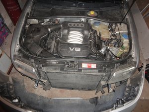

    2. Выводим перед авто в сервисное положение:
    2.1.Снимаем бампер, открутив по 4 самореза крепления локера к бамперу, с каждой стороны
    2.2.Выбераем декоративные накладки у противотуманок, которые прячут два длиннющих болта, под шестигранник 6. Выкручиваем их.
    2.3.Откручиваем болты крепления защиты двигателя.
    2.4.Стягиваем бампер, оттопыривая края из пазов с одной и другой стороны. ОСТОРОЖНО! У кого есть противотуманки, желательно, подложить по ценрту бампера опору высотой около 40 см,чтобы он не повис на проводах! Подперев бампер, аккуратно снять штекерные разъемы с противотуманок.

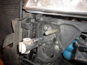

    2.5.Выдвигаем перед авто в сервисное положение (открутив, 2 шурупа переднего патрубка воздуховода ,по 1 ТОРХу по бокам, по 2 сверху фар и 3-4 под фарой) используя приспособу VAG..., а точнее болты с резьбой М10 и насаженые на них шланги, оставив сантиметра 3-4 резьбы болта, для вкручивания)
    2.6.По краям болтами 2-3 см длинной фиксируем морду от задвижения назад (для удобства).

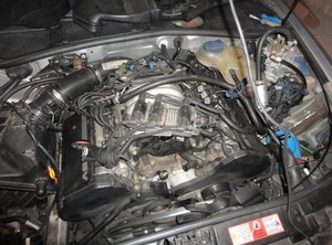

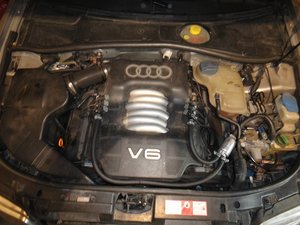

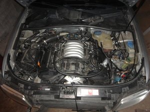

    3. Снимаем центральную пластмасовую накладку двигателя

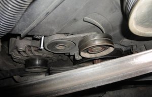

    4. Ключем на 17 отводим натяжной ролик поликлинового ремня, фиксируя длинным болтом или сверлом. Скидываем поликлиновый ремень, маркером пометив направление вращения (при повторной установке)

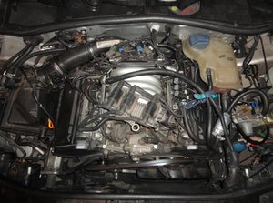

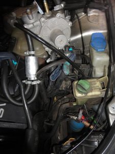

    5. Освобождаем подступ к бачку ГУР, открутив редуктор газа, переместив его на блок АБС. У кого газа нету, то снимаем черную прямоугольную крышку с бачка ГУР вверх. Под ней видим сам бочок ГУР и штекера с проводами на специальном креплении. Крепление вместе со штекерами поднимаем вверх и снимаем с металлической подставки кузова. Отводим штекера в креплении в строну.
    6. Видим два шланга- тонкий (обратка) и толстый (идет на насос ГУР)
    7. Подставляем воронку под тонкий шланг и сосок бочка, стягиваем хомут и сливаем старую жижу в бутылку. После снимаем толстый шланг, откуда выльется совсем немного жижи.

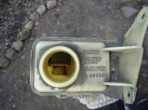

    8. Снимаем бочок, крепится 2 болтами на 10. Снизу бачок просто вставлен защелкой в резиновый фиксатор в кузове. Промываем и продуваем (очищаем) бачек.

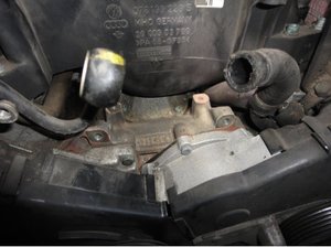

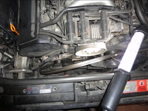

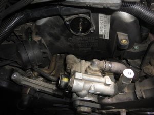

    10. Снимаем планку с катушками зажигания (крепится 4 болтами на 10) и отводим в сторону. Откручиваем шкив ГУР (3 болта под шестигранник 6). Для этого нужна спецпреспособа удерживающая шкив ГУР от прокручивания. У меня ее нету, поэтому я просто использовал мощный Г-образный шестигранник на 4, который вставлял в отверстие шкива, делая упор об насос ГУР.
    11. Насос ГУР крепится 3 болтами под шестигранник на 6 (2 болта спереди, 1 сзади). Чтобы открутить тот болт, что сзади, потребуется зафиксировать рычаг флейты пластмасовым хомутом + легче будет попасть в паз, когда будете устанавливать флейту назад...и укороченный Г- образный шестигранник на 6. У меня такого не нашлось, тот что в комплекте уперся в впускной коллектор. Поэтому пришлось снять саму планку крепления насоса (вместе с насосом), предворительно открутив флейту (2 болта ТОРХ).

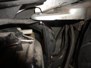

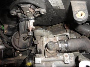

    12. ВНИМАНИЕ! Не потеряйте пружинку при съеме флейты (см. фото). Отодвигайте постепенно!

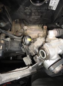

    13. Откручиваем банджо соединение и только ПОСЛЕ, отводя насос ГУР в сторону, стягиваем с насоса шланг, прежде сняв с него хомут. Желательно под насос ГУР подложить ветошь, так как выльется немного жижи. ВНИМАНИЕ! Не потеряйте две уплотнительные шайбы банджо соединения, лучше при следующей установке шайбы заменить на новые.

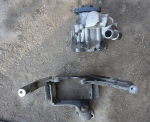

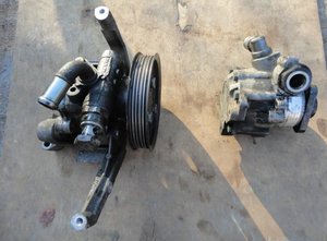

    14. Демонтированый насос ГУР с крепежной рамкой.
    15. Общий вид
    16. Откручиваем задний болт крепления насоса и вынимаем его из крепления.
    17. Перед установкой нового насоса, желательно с помощью шприца наполнить его новой жижой. У насоса б/у проверить работоспособность клапана насоса, который находится под полым болтом (при нажатии должен возвращаться в первоначальное положение).
    18. Я на разборке взял себе KYB (на фото). Не смотря на то, что по креплению они не отличаются от ZF (на 5-ти клапанные моторы 2,4 и 2,8 ставились только ZF) он не подошел мне по высоте банджо соединения. Полый болт насоса на 2-3 см оказался ниже, чем металлическая трубка...гнуть я ее побоялся, мало ли треснет. В результате, поставил свой насос обратно уповая, что шум будет меньше с новой жижой, и какое-то время еще поезжу. Cобираем в обратной последовательности то, что не связано с заменой жижи.

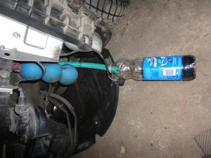

    Смена жижи. Вывешиваем перед авто. Крепим обратно толстый шланг. Затыкаем сосок обратки бочка. Сам шланг обратки направляем в воронку (бутылку). Один медленно крутит руль, удерживая в крайних положениях, второй следит за уровнем жидкости. Когда уровень упал до критической точки – доливаем новую. МАШИНУ НЕ ЗАВОДИМ, ПОКА ПОЛНОСТЬЮ НЕ СМЕНИЛИ ЖИЖУ! Вынимаем затычку из соска обратки бочка и быстро одеваем шланг обратки на сосок. Зажимаем. Ставим бочок на место, прикручиваем болты. Ставим на место крепление со штекерами. Проверяем уровень жижи, доливаем, если нужно. Только теперь заводим и сразу глушим. Проверяем уровень, при необходимости подливаем (так делаем раза 2-3).
