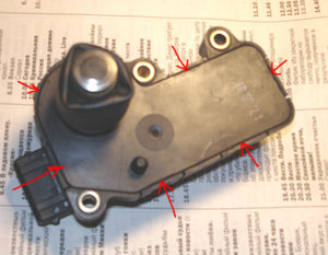

    СЕЯТИЕ: для снятия требуется ключ torx 25
    ВСКРЫТИЕ: Нарезал из карт экспресс оплаты полосок шириной 1,5 см и вставил во все защелки одновременно, потом подсунул по второй полоске и корпус от небольших усилий раскрылся. Ни одну защелку не сломал:) Если сломать- ничего страшного.

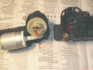

    УСТРОЙСТВО: На располовиненом корпусе видно червячный механизм: Шестерня – в ней как раз контакты эти злоепучие(№1 на фото), их два… На другой половине корпуса – штырек с металлическими вставками (№2 на фото).
    РЕМОНТ: Моторчик, если что, крепится на защелках – просто поддеть, и он вынется, но снимать его вообще-то не надо.

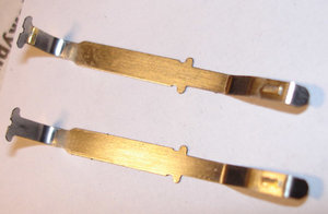

    1. Вращать рукой редуктор, чтобы стакан с контактами вылез вверх, чтоб удобнее их вытаскивать было.
    2. Вынимать контакты и смотреть какой где стоял, чтоб было проще, но ниже описано как поступать, если не запомнили... Глядя на контакты сверху, пинцетом взять за конец верхнего контакта, оттянуть его к противоположному контакту и он выйдет из зацепления, затем потянуть на себя и он вынется легко. Другой контакт точно так же, потянуть в противоположную сторону и потом вынуть. Посмотрите поймете.
    3. Промыть контакты спиртом, почистить, подогнуть немножко, чтобы между ними было 1,5-2 мм во вставленном состоянии.
    4. Далее вставляем контакты в шток - тут главное не перепутать. Если поглядеть на стакан для контактов сверху (где они стояли) - то на дне видно углубление 1-2 мм в виде полоски - канал для ножки одного из контактов, берем контакт, который снизу - у него сверху наплавка. Вставляем в то место, где как раз для него есть прорезь на дне стакана в виде полоски длиной 3-4 мм и глубиной 2 мм (примерно). Верхний контакт заводим со стороны, где спилено до дна (на дне стакана) - где нет никаких прорезей. Второй контакт наслаивается на первый. Контакты заводятся вдоль стенки до защелкивания. Зазор между ними после сборки должен быть 1-2 мм. Если он велик - вытащите контакты, подогните и засуньте их обратно. Важно, чтобы контакты были симметрично расположены - т.е. без большого сдвига относительно оси штока. После сборки контактов - проверьте их следующим образом
