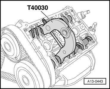

    Как правильно установить шестрени обратно на ГБЦ..?
    зы..- по Эльзе ничего не понял, написано фиксировать спец. инструментом, который T40030 и одень шестерни абы как. Разве это правда? Внутри шестерни нет никакой метки.

    Фиксатор поставил, шестерню одел. Если была бы метка-зачем фиксатор.

    Да у меня допустим есть полный комплект для установки ГРМ и возведения фаз, включая болт в коленвал.
    ВОпрос не про это
    Есть ли спец положение шестерёнок на конце распредвала?
    как я понял по Эльзе -
    установить валы
    одеть ГБЦ на на двигатель
    установить фиксаторы распредвалов
    установить ремень грм
    взвести шестерни
    закрутить болт распредала на 100H.m
    новые колпачки
    ну эт как я понял... и ни единого слова про положение самой шестеренке на вале :laugh: там что реально пофигу как иго ставить, так как он все равно потом натягивается ремнём ГРМ?

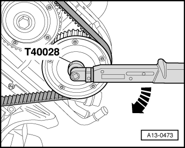

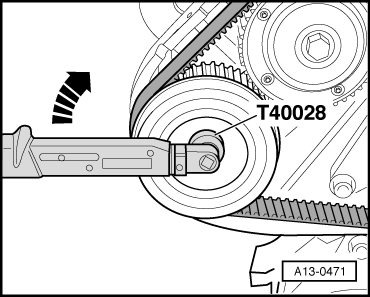

    Снимаешь клапанные крышки, фиксируешь валы фиксаторами и ослабляешь винты на звездах, выставляешь кв в ВМТ после этого подтягиваешь впускные валы (те что ближе к развалу). Далее самая засада если в первый раз,
    Вставить (левый ряд цилиндров) вставку -T40028- в регулятор фаз газораспределения распредвала выпускных клапанов.
    – Повернуть ротор регулятора фаз газораспределения по часовой стрелке моментом 10 Нм до упора -стрелка-.
    – Повернуть ротор регулятора фаз газораспределения на правом ряду цилиндров по часовой стрелке моментом 10 Нм до упора -стрелка-.
    – Прикрутить шестерни распредвалов с моментом затяжки 100 Нм
    Смысл в том что в выпускных фазокрутилках вокруг головки винта есть 2 прорези за которые нужно повернуть все потроха где-то на 1-2мм. и затянуть.

    Спасибо всем всё сделал по ЭЛЬЗЕ.
    Завёл, всё работает....пока на обкатке)
    прикол в том, что болты шестерёнок надо крутить пока из попы кака не полезет у вас :laugh:
