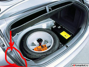

    Короче проблема есть...
    В багажнике переодически появляется вода... причем прилично так... Сегодня опять полез, а там лед.. Там где запаска, причем сверху все сухо... откуда может течь?
    Кстати, по краям багажнике, выше задних фонарей, есть дырки, они закрыты пластиковыми нашлепками, а под ними пусто, или там что-то должно стоять?
    PS: люка нет

    Если кто сможет, посмотрите, что у вас под этой пластмассовой штукой, как на рисунке
    А то у меня такое впечатление, что вода стекая по краю багажника заливается в дыры, которые под этими пластмассками...
    А потом стекает в нишу с запаской...

    смотри, на том рисунке что я прилепил, мне кажется вода каким-то образом должна стекать сверху этих пластиковых штуковин не заливаясь в багажник...

    Q7 3.6 FSI BHK Америкос
    дренажки у меня на месте и нормальные, поэтому вода и не вытекает гадина из-под запаски...
    Про "жабры" буду искать и смотреть...
    А на счет нечему течь... это как это? Вода с заднего стекла стекает в желоба вокруг багажника, так? и течет прямо через эти пластмастки что на картинке, а под ними дыра прям в багажник, вернее в район фонарей, и через них вода точно попадает внутрь, а вот там наверное как вы и говорите забит дренаж и вода вместо того чтоб стекать на улицу течет в багажник :(

    если б так было, ручьи бы непрерывно текли мимоходом через багажник на улицу)
    ничего, через желоба по бокам, попадать внутрь багажника не должно. Там все грамотно сделано, снимите фонарь с черной пластмасской, и все будет видно.
    Через "пробки" на дне, так же, ничего не должно ни вытекать, ни тем более, втекать :umnik: Они сделаны технологически, лишь для надобности и возможности вынуть помыть, заткнуть обратно, как клапана они не работают))
    Думаю, решение где то под бампером все таки, если воды много

    Тоже самое, и точно так же думаю, что затекает под эту накладку.

    Правильно Апрель говорит, нет под пластиком никаких сквозняков. Обычно под накладкой бампера швы расходятся от незначительных дтп.

    блин, у меня так, поставил машину на стоянку, в багажнике сухо, ночью шел дождь, утром открыл багажник, там 5- 7 мм воды. какие нафиг решетки?
    на днях потеплеет сниму пластик, сфоткаю дырки. 100% там затекает
    я когда эту пластмаску снимал, там видно, что вода туда течет, просто не понятно куда она потом должна течь
