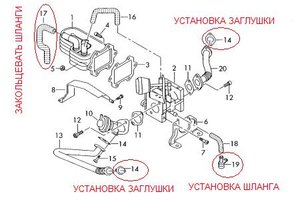

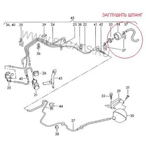

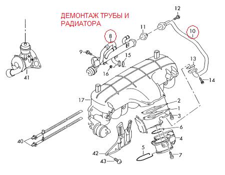

    Вакуумная система ЕГР (2.7-3.0 TDI)
    Радиатор ЕГР (2.7-3.0 TDI)
    Остальные элементы - удалить.
    Произвести программное отключение клапанов и контроля системы.

  5. Тубабу
    Тубабу Живу я здесь
    8 ноя 2012
    3.577
    А6 3 TDI квак 08
    Петрух если поставить на место прокладок под №14 заглушки, система ругаться будет? Ну и естественно потом програмно зарезать, может через неделю или месяц.
  6. Ratkov
    Ratkov Старожил
    22 май 2008
    9.835
    A6 4F 2.7 TDI 2008
    Прокладки №14 (поставить новые) + заглушки (нержавейка).
    По логике делать нужно в обратной последовательности.
    Если программно все отключено - можно демонтировать физически.
    Представь себе такую ситуацию - ты все демонтировал,
    а программно нет возможности отключить (бывают случаи такие).
    Обратно все ставить будешь? :shuffle:

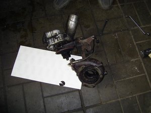

  13. Ratkov
    Ratkov Старожил
    22 май 2008
    9.835
    A6 4F 2.7 TDI 2008
    3) Обламывание регулирующей заслонки - куски заслонки попадают в геометрию турбокомпрессора.

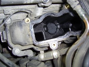

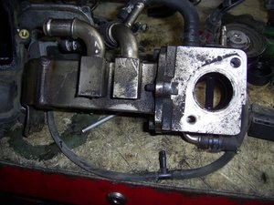

  14. Ratkov
    Ratkov Старожил
    22 май 2008
    9.835
    A6 4F 2.7 TDI 2008
    5) Загрязнение всей системы ЕГР и системы впуска сажей.

  15. Тубабу
    Тубабу Живу я здесь
    8 ноя 2012
    3.577
    А6 3 TDI квак 08
    Петруха привет. Ну разве это грязь. Бывает похлеще.
  16. Ratkov
    Ratkov Старожил
    22 май 2008
    9.835
    A6 4F 2.7 TDI 2008
    Я не хочу травмировать психику особо впечатлительных. :shuffle:
    Arsen_Kovrov нравится это.
