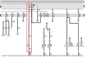

    Всем привет! Поставил на А6 С5 руль с кнопками от А6 С6, проводку переделал согласно отчетам на драйв2. Все работает, но есть одно НО связанное с кнопками! Подсветка работает, плюс от кнопок кинул на плюс сигнала, минус на минус сигнала, все как делали люди на драйве, включаю зажигание срабатывает однократно гудок клаксона, бип и все, а так сигнал работает в штатном режиме, глушу машину, опять зажигание и опять бип один раз. Разъединяю штекер, который идет кнопки, бип при включении зажигания нет. В чем проблема понять не могу, на драйве с таким ни кто не сталкивался, у всех установка прошла хорошо! Подскажите где копать!? Заранее благодарю!

    может дело в реле сигнала? контакты поглядеть?

    Не дело не в контактах, тут что провоцирует нажатия на сигнал и связано все это с замком зажигания. Нужно проверит цепи от контактов руля до реле, по смотреть появляется минус на реле когда вык/вкл. зажигания.
