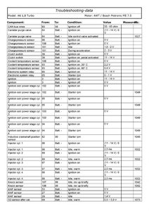

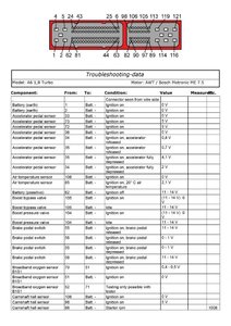

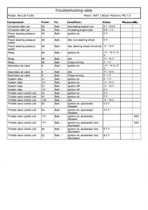

    Сегодня прозвонил проводку от датчиков G40 и G28 до блока - все порядке. Заодно перепроверил метки ГРМ и ВМТ (фактическая) - все на месте. Вот в следующие выходные буду проверять положение валов (там может быть растянута цепь). А уже потом задумаюсь о замене датчика Холла (хотя мне кажется там ломаться нечему - выглядит как новый). Добавлю распиновку на AWT, может кому пригодится.

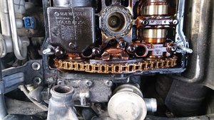

    Вот фото под крышкой, метки ГРМ стоят в ВМТ, метка на выпускном распредвалу совпадает с меткой на ГБЦ, а на впускном нет, но отклонение не сильное! но всеже почему в 94 группе измерений висит "Регулировка фаз выкл.", соответственно в 93 группе никаких значений в поле 3 нет!???
