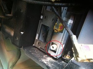

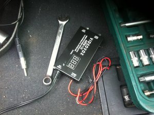

    Итак, мой отчет о подключении AUX к MMI2G.
    Был куплен в РУСИ данный блок(videovox axfm-110), это типа ФМ-модулятора который непосредственно передает по антенному кабелю сигнал, и который не ловит посторонних шумов.

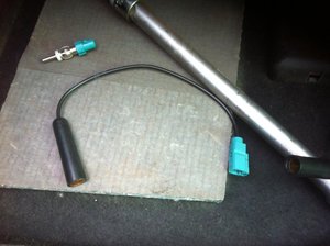

    также докупил переходники FAKRA т.е сделал типа разрыва антенного провода. папа и мама

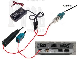

    вытаскиваем в багажнике блоки,вытаскиваем штекер, и поочередно втыкаем купленное. небольшая схема ниже.
    подключаем + - , кладем проводку 3.5 jack 2 rca
    и вуаля!!!!!! мега простое решение.
    по деньгам:
    videovox axfm-110--- 300р
    Fakra переходники 2 шт. --- 510р ZRS-FAKRA-DIN и ZRS-GOLFV-DIN/Z
    3.5 jack 2 rca(у меня был) --- 200р(наверное)
    = 1100 AUX решение!!!
    звук без помех, качество достойное!
    ПС. :help:Где в багажнике найти (+) когда зажигание включаешь?:confused:

    Необходимо в багажнике, т.к сам блок там находится. Я думал с противоположной стороны, но нет амперметра.
