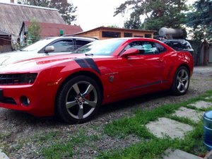

    Первую машину покрывали тестю еще года 3 назад( примерно, точно не помню), есть блеск до сих пор)
    Себе покрывал в том году, отдал 15 тысяч, машина была из США , а у амеров очень тонкая и слабенькая красочка, да к тому же не металлик. Сколы и царапины прибавлялись каждый день. По скольку не металлик, блеска особо не было. После покрытия появился блеск, грязь меньше липнет, вода скатывается. Разумеется тоже в дождь марается, но однозначно меньше.
    Жаль что не сохранилось фото до покрытия. Не занаю будет ли видно на фото, по мне так блястит:)
