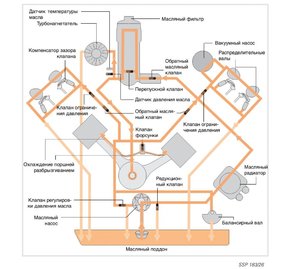

    При замене масла, открутив крышку масляного фильтра, был неприятно удивлён отсутствием масла в стакане.
    Не помню точно сколько стояла машина с выключенным двигателем перед этим, но по сути отсутствия масла в фильтре быть не должно в любом случае.
    С другой стороны фильтр на 2,5 TDI стоит магистралью вниз и слив масла теоретически возможен. Но опять же в данной магистрали стоит обратный клапан (на схеме прямо под фильтром в корпусе справа), который обязан препятствовать сливу масла.
    В итоге вопрос к форумчанам:
    Нормальное ли это явление - отсутствие масла в стакане масляного фильтра или хана обратному клапану?

    Большая вероятность что хана обратному клапану. Масло должно оставаться в стакане фильтра.

    Вопрос подкрался - а зачем у тебя вообще клапан установлен до фильтра?
