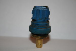

  19. Masterz
    Masterz Живу я здесь
    16 июл 2006
    2.322
    Латвия
    A6 AvQt '08 2.7TDi 6HP
    Недавно снял - 15 лет эксплуатации не шутка...
    В середине 98-го поставили синий.
      53,6 КБ
      133
  20. Alex_z
    Alex_z Старожил
    13 июн 2008
    17.801
    Корея Северная
    A6 C6 3.0TDI 2008
    Совсем не факт,что этому датчику 15 лет. Его могли уже после поменять и не один раз (номер-то хоть соответствует тому,что должен стоять?)
    Я когда менял у себя датчик (простоял 4 года,оригинальный),так он уже наполовину сгнил. В том месте,где в металл вделан пластик,такая круглая каемка,так вот она наполовину сгнила уже. Еще немного,и датчик уже на две части можно было разобрать при попытке вынуть его
