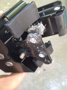

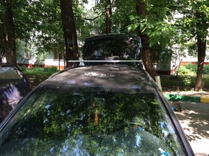

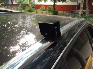

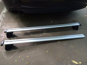

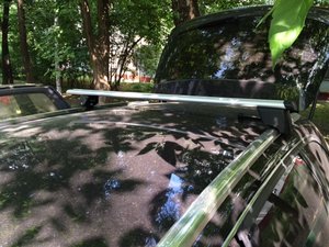

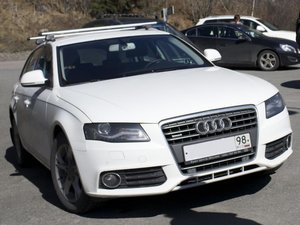

    avant фотоотчет поперечные рейлинги
    Спрашивал: "Подскажите, кто какие рейлинги ставит на avant ? кроме thule конечено. Поделитесь опытом покупки поперечин в районе 5000р..
    И еще вопрос, чем все таки отличаются конструктивно дуги от Q5 ?"
    Отвечаю:

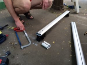

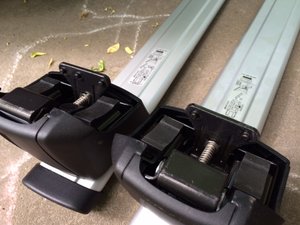

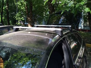

    И так, после долгих поисков и нежелания ставить альтернативу (просто ненравились) купил на авито поперечины от Q5 (их там полно).
    Они длиннее и плюс у одного кронштейна три штифта вместо двух (стоит датчик).

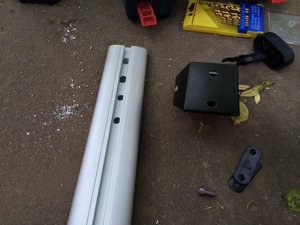

    Из инструмента потребуется шуруповерт, сверло на 6,5 и 10 и еще маленькое чтоб два штифта высверлить, рулетка, ножовка по металу и хорошее настроение. Времени требуется час отсилы.
    я начинал с задней поперечины, снимаем один кронштейн, ставим на рейлинг. Затем ставим поперечину и вымеряем где сверлить дырки. (обратил внимание: када покупал мерял на ку5 расстояние между рейлингами перед 122 см (! что то многовато, может ошибся на 10))) зад 109 см, так вот расстояние между отверстиями совпало с этими размерами., померял на аванте перед 105 см зад 100,5. когда были размечены отверстия, получились именно эти расстояния).
    сверлим, собираем все (кроме пластика) примеряем. Снимаем и отрезаем ножовкой лишнее от поперечины. затем все собираем и примеряем окончательно.
    С передней поперечиной все тоже самое за исключением того, что нужно высверлить из кронштейна два из трех штифта. И када будете примерять переднюю поперечину, нужно ослабить все верхние болты, чтоб кронштейны встали как надо, а затем затянуть верх(видимо углы у ку5 другие). ВОт собственно и все, за приемлимые денюшки получаем качественный продукт))) всем удачи, надеюсь будет полезно.

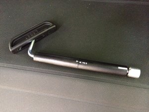

    P.S. ах да )) ключ приколол с динамометром))) ну немцы, молдцы)))
