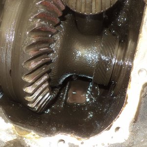

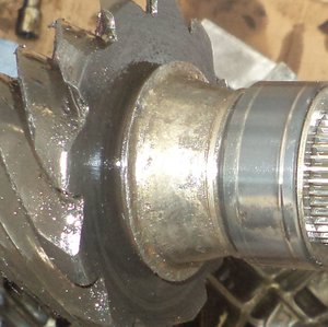

    Начали мы разбирать. Довольно быстро нашли основную проблему - в дифференциале давно не было масла и теперь под замену 4 подшипника и переднюю крышку (передний подшипник провернул внешнюю обойму и прослабил свое посадочное место.

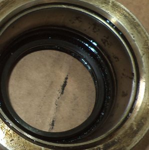

    Я тут попутал немного: провернуло обойму в задней крышке (та которая к гидроблоку) - передняя нормальная.
    И подшипников там 4: передний задний (отличаются) и левый-правый (одинаковые).
    Мы сегодня гидроблок вскрыли. Там так то ничего особо страшного, но есть вещи которые по-хорошему тоже поменять нужно: в насосе выработка заметная, ленту, некоторые кольца со следами перегрева.
    Также заметна пальцами выработка в цилиндре гидроаккумулятора, но тут уж ничего не сделаешь.

    Мы откручивали обе крышки (переднюю и заднюю) и также обе крышки, в которых внешние обоймы левого и правого подшипника впрессованы.
    Там это. Пока не снимешь все крышки и не посмотришь на них изнутри, не поймешь в норме они или нет.
