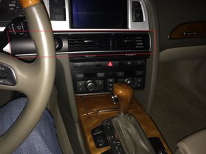

    Коллеги, приветствую!
    Проблема... Не работают несколько кнопок на блоке климата (продавлены или залиты)... Подскажите пожалуйста, как снять блок климата? И, возможно, кто то сталкивался с аналогичной проблемой? Посоветуйте, как решили? Паяльник в руках держать умею... И если требуется специальный инструмент для снятия, то где его взять?
    Спасибо

    За наводку спасибо... Но полезной информации в той ветки маловато... Если уж на то пошло, то привожу инструкцию по снятию средней части дефлектора передней панели...
    Быть может кто то подскажет, где разжиться инструментом указанным в инструкции?

    Он же просто вытягивается из ниши насколько я помню... снизу пальцами цепляешь и тянешь на себя... я так снимал

    Как мне сказали, чтобы снять блок управления климатом - нужно открутить болты, которые спрятаны за решеткой дефлектора... Вы пальцами что конкретно вытягивали? Дефлектор? Или сам блок климата?

    Не трогай дефлектор, селектор в Спорт, снизу климата ещё вставка - отщелкнуть на себя, снизу климат за край пальцами берешь и на себя тащишь.

    Не нужен там специнструмент, две часовых отвертки достаточно.
    Сначала ими справа клипсы отжимаешь и руками вытягиваешь ее на себя потом левую сторону, а потом клипсу у руля выдергиваешь, тоже руками.

    Я руками дёргать побоялся ... , снял нижнюю защиту и изнутри - выдавил .

    климат снимается просто тянешь на себя за низ и все там даже места есть за которые браться пальцами
