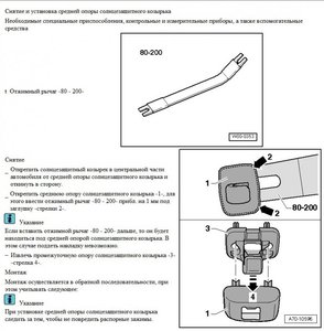

    1) как отсоединить от потолка фиксатор солнцезащитного козырька? Шарнирная часть вместе с самим козырьком (та, что ближе к двери) снимается легко и понятно, а как снять фиксатор (тот, что ближе к плафону освещения салона и внутреннему зеркалу заднего вида) - не пойму. Фото этой детали прилагаю. [​IMG]

    Хорошо вот она.

    Спасибо огромное, с картинками, все как мне нужно, спасибо!!

    выдёргивать всё вместе нельзя. отломится нaxpeн.
    там не спроста конструкция такая хитрая из двух частей. нужно просто аккуратно поддеть крышку шлицевой отвёрткой, с разных сторон, вторая часть потом свободно вынемается. главное глубоко отвёртку не вставлять под крышку, на миллиметр, не больше.

    Да, я поспешил "дергать крючком" по совету Штирлица и у меня теперь есть поломанный фиксатор :((((
    Кто может подсказать сколько он стоит и номер запчасти (у меня черного цвета)
    Вот фотка верхней части, видно, что есть специальная выемка под съемник/отвертку, вставлять который/которую нужно со стороны лобового стекла.
    Хотя в инструкции предыдущего поста - съемник вставляется сбоку.
    Короче, теперь этот момент изучен и нужен новый крючок )))

    Дело в том, что, оказывается, сначала следует обязательно отсоединить верхнюю часть - она своими двумя осями дополнительно "распирает" усики основания, которые фиксируют всю деталь в отверстиях потолка.
    Возможно, у вас уже "разработанная" деталь, которая действительно легко выдергивается. )))

    Подцеплять отверткой нужно с разных сторон, постепенно или одновременно тянуть с двух сторон, какой нибудь приспособой типо вашего крючка, только двойного. На картинке из эльзы кстати так и показано стрелочками №2, но можно цеплять с любой стороны, главное отвертку глубоко не вставлять. Если подковыривать только со стороны лобовухи крышка не снимется, т.к. штифты длинные.
    Номера немного неправильные.
    8E0 857 563 A4PK - Колпачок петли козырька солнцезащитного (крышка)
    8U0 857 562 A4PK - Кронштейн козырька солнцезащитного (крючок)
    Пособие для кузова b6, но у b8 на первый взгляд (не вчитывался) вроде всё тоже самое.
    Stirlitz оставил бы картинку крайнюю, где крышка с крючком были, на ней понятно из чего что состоит.
    KBaTp0 может тему преименовать в "Снятие кронштейна (крючка) солнцезащитного козырька" или как-то ещё. Просто потом так будет легче найти поиском жаждущим разобрать потолок)
