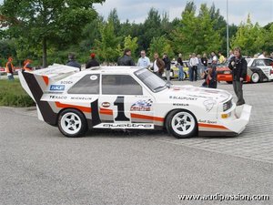

    В 80-х годах прототип группы В спорт кватро, мощностью под тысячу сил разгонялся до сотни на грунте за 3 сек.
    Уже тогда мотор дощёл до "предела разгона шин2 даже на асфальте!!!
