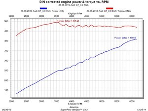

    Долго собирался наконец сделал замеры. Выкладываю для просмотра. Можем теперь и заехать с дизелями 4.2.

    столько сил на этом моторе дает только шкиф и программа если просто программа то вас НаеОбманули:D

    Ну не шкив, а ролик шкива. Было сделано - замена ролика шкива и прошивка под 97 (наш 98). Так, что не наеОбнманули. Чип REVO. Денег сколько - через личку. На текущий момент это предел для данного двигателя, англичане сейчас думают, что еще можно сделать и программы под это будут писать.

    Да ладно. Я просто делюсь мыслями и результатом. Думаю прирост по сравнению со стоком (паспортные 333 лс и 440 момент, а реально говорят что было 310 лс и 420 момента) существенный. Расклад сил угадать без заездов проблематично. Присутствовал на заездах наших клубных 4.2 дизелей, как стоковых, так и чипованных. Вот в этом и интерес.

    Ув.Синоптик так и не понял что тебе не понравилось, Макс всего лишь дал график, молодец. А ты докапываешься не понял даже до чего.
