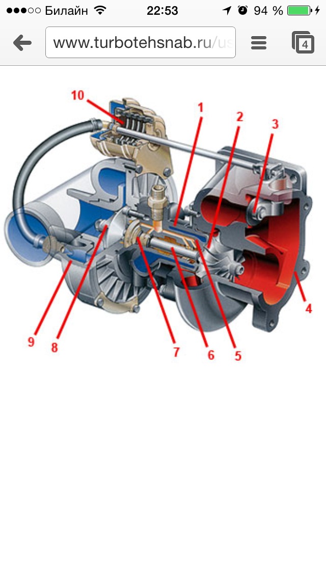

    :) ... вы так то, представляете хоть, систему смазки-охлаждения турбины!? катридж в руках, держали... не:wink:!?

    Что не так? Недавно свою менял..

    каналы далеко, стенки толстые! :hi:
  14. D.S.
    D.S. Живу я здесь
    26 окт 2009
    1.187
    а4 1.8ТQ
    Я говорил именно о трещинах в масленном радиаторе) турбу не трогал)
    По устройству
    Синее это вода)
    Отправлено с мокасина) не красного)

    Недавно свою менял.. Там масляное отверстие совсем рядом с охлаждением, в одном основании.. Что не так?

    это на Александра, предположение о трещине в турбине!
