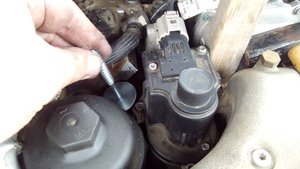

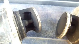

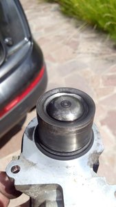

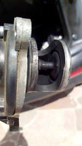

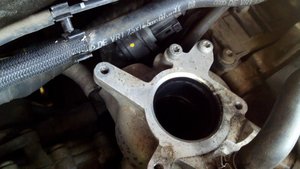

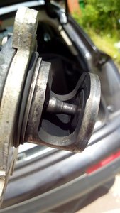

  8. Q7Z7
    Q7Z7 Завсегдатай
    17 фев 2011
    575
    Q7 V8TDI'10, V12TDI'11

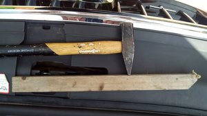

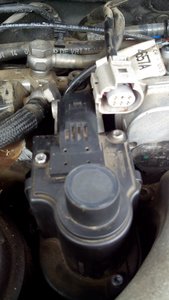

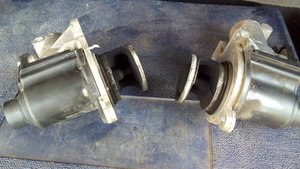

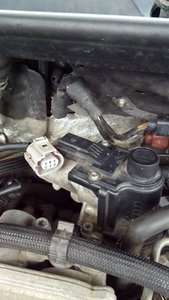

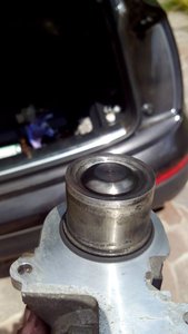

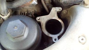

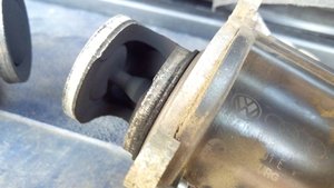

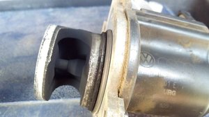

    Снял. Удивился чистоте. Был тонкий налёт из сажи легко стираемый пальцем. Протер растворителем. Поставил обратно. Пробег 126 последние 52 мои. Снимать в раскачку или немного ударить молотком сбоку чтобы стронуть с места. Держатся на 3 болтах каждый. Фото сделал, в понедельник выложу.

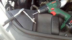

  11. Q7Z7
    Q7Z7 Завсегдатай
    17 фев 2011
    575
    фото, инструменты
  12. Q7Z7
    Q7Z7 Завсегдатай
    17 фев 2011
    575
    часть 2

    там все из железа. можно брызгать.
    адаптация не нужна.
    где-то читал что на 3тди другие клапана егр
