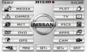

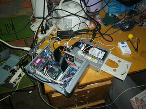

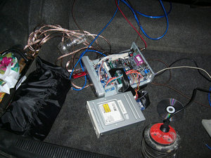

Цифровая А6 или как я поставил комп в машину И так ... однажды в студеную зимнюю пору ... поставил я себе ... телевизор с DVD радио mp3 Prology DVM-3000 ... Поюзав данную тему понял что не пределу совершенству и начал думать что же можно сделать еще. Посмотрев кучу магнитол прибамбасов к ним типа чтение данных с flash карт интеграций Ipod управление камерами и прочая петушня о которой можно писать бесконечно ... Взвесив все за и против понял одно что все эти функции хороши , но отваливать за очередно наворот по 500 зеленых призедентов я бы не хотел ... и то банально в новой новинке магнитол либо каких либо устройств нет какой нибудь... полезной вещи которая может и будет учтена ... в следующем поколении, но придется тания 12V тоесть DC-DC внутреннименять девайс полность ... решение было только одно поставить в машину писюк. И так .... нам нужен комп который будет работать в машине ... обсмотрев все возможные варианты понял что нужно ставить ... компьютер на базе платы Via Epia описулька данная плата имеет много плюсов один из них низкое энергопотребление и довольно сносная производительность :rotate: идем далее... теперь нам надо сделать компутерный блок питания... и тут тоже нашлась замечательная идея ... эта плата имеет свой собственный формат ... следовательно покупаем корпус Morex Описулька этот корпус имеет внешний блок пий блок питания работает в диапазоне от 9 до 12 вольт что нам и требовалось если покапаться на сайте производителя то там можно найти специальный автомобильный кит... что еще упрощает задачу хотя и так все работает прекрасно..... Идем дальше система есть питание в маишну есть... далее идет HDD сердце системы где мы будем хранить все данные ... блок питания не очень мощный, а также для экономии места покупаем простой ноутбучный винчестер ... (я взял на 40 гиг) и конвертер из разъёма ноутбука в обычный комповый IDE. Что касается тряски и вибраций это все бред... что мы делаем ... я блок буду ставить думаю под сидение но можно и багажник ... самое главное это привинтить корпус намертво к кузову машины вибрация будет меньше в связи общей массой маишны... Идем дальше для управления всего это хозяйства нужна мелка клава и мышь у меня это все есть ... но вариаций на тему много я буду использовать (только когда это требуется) клаву от компьютера таблетки с мышкой типа "клитор" как на всех ноутбуках IBM а для простоты управления громкости и других мультимедийных функций был спЫжжен пультик Logitech описулька купить это чудо можно за 1500рублей его большой плюс это то что он не инфракрасный а радио ... и действует метров на 20 от машины... Дальше попробовав пролоджи в качестве монитора ... убедился что это не совсем то что надо ибо он больше расчитан на видео а не на четкое вспроизведение шрифтов... да и пользоваться мышкой для переключения треков и пользованием какой либо другой функции весьма неудобно ... поэтому начал искать телевизор 7 или 8 дюймов с входом VGA и тач скрином... и как не удивительно нашел они сравнительно недавно оказались на нашем рынке я остановился на Prology PCM-800 сия игрушка как никогда подходит для моей задумки . Идем дальше ... для использования TV и FM радио тоже спЫжжен =) был тв тюнер Aver Media внешний USB 2.0 ... все железки внение ибо нету места в корпусе и для минимизации наводок. Для навигации приспособил свой GPS навигатор Globalsat BT-308 антенну на стекло проводок под торпедой сам девай валяется в бордачке и есть не просит... внутрь компа поставил в единственный разъем карточку Wi-Fi с разъемом внешней антенны которую засуну под бампер ... антена купится с усилителем 80db люди которые рубят фишку поймут как это называется =).... Наличие карточки Голубово зуба который еще и бьет на 100 метров позволяет подрубить любую петушню типа внешних мышей мобильников плееров ... и мнооогое много что есть сейчас ... от корпуса компа в переднюю консоль потащу провод на USB хаб ну и чтобы пихать флешки винты и прочую петушню... а так же вмонтирую кард ридер ... всеформатный... И так самы интересный момент програмное обеспечение ... использовать винду весьма кощенственно точнее винду как она есть ... со стандартным экплорером порыскав в инете нашел кучу оболочек фронтэндов самамая оптимальная это FrodoPlayer сайт программы плюсы программы это возможность работы с радио тв и прочими примочками со своей оболочкой которая довольно просто меняется... картинки примера меню ниже... И так монтаж всего этого дела начат ... все вопросы сюда... кто захочет заморочится... милости просим помогу... Кстати звук на усилитель будет выводится внешним Sound Blaster 5.1

Ответ: Цифрова А6 или как я поставил комп в машину и еще , мат плата эта продается вместе с процом ?? и где ты её нашел в продаже ? Куда ты разместил Сд-ром ?? ведь шлейф всего 60см
Ответ: Цифрова А6 или как я поставил комп в машину Тач скрин заменяет все полность ... даже клаву есть экранная клавиатура ... плюс сама программа будет под тач скрин большие кнопки в том числе исполненители альбомы все по кнопочкам если очень надо вызывается экранная клава.... мать с процом впаянным безвентиляторная продается во многих местах стоит от 90-200 грина на самых дорогих есть куча наворотов типа писиайки ноутовой встроенный блютус и процик в 1 Гц ну а сд ром просто 3 метра юсб шнур и сюдюк от ноута с контроллером... тоже засуну в переднюю панель вот ссылка price.ru там есть много этих мамок с описанием ценами и конторами в Москве http://www.price.ru/bin/price/prodl...2&vcid=010309&base=1&cid=0910&fair=1&where=00

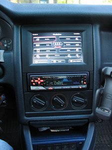

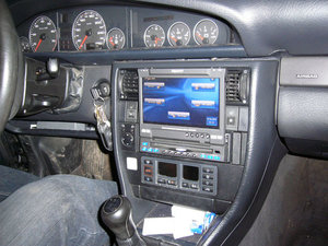

Ответ: Цифрова А6 или как я поставил комп в машину ноутбучный сд-ром это интересно ! а есть фотки того как это на передней панели выглядит? экран все время висит на виду??
Ответ: Цифрова А6 или как я поставил комп в машину Монитор придет во вторник ... посему и буду... его ставить ... вечером могу скинуть как смотрится это в панели Audi 80.... не тач скрин а обычный 8 дюймовый мониторчик... он стоит так ... что даже в выключенном виде не всегда можно понять ... что это экран

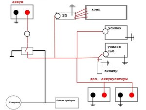

Ответ: Цифрова А6 или как я поставил комп в машину как раз тока про Ви-ФИ хотел написать как сделать так что бы батарея не питалась от основного акку при выключении мотора , а потом питалась когда разрядится ?
Ответ: Цифрова А6 или как я поставил комп в машину Аналогичный вопрос и ещё,не подскажешь инфу по тачскринам,ну типа где сам берёшь...
Ответ: Цифрова А6 или как я поставил комп в машину путем установки реле... и диода ... схемку попозжа накидаю... =)

Ответ: Цифрова А6 или как я поставил комп в машину это я просто... нашел в нете ... как это примерно выглядит фотку что тебя конкретно интересует расскажу... =)
Ответ: Цифрова А6 или как я поставил комп в машину блин ! красота ! сколько там дюймов моник стоит не в курсе? чей проект не в курсе ? , там смотрю разводка не слабая , кнопки перенести пришлось.
