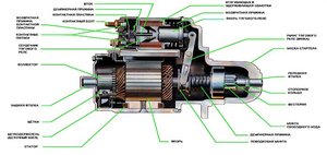

    Краткое описание работы (в этом месте вы можете смотреть на рисунок 1 :)
    1) при повороте ключа- "ток приходит на клемму втягивающего реле стартера, оно выдвигает на специальной пластиковой вилке РЫЧАГЕ тягового реле, шестерню (в простонародии бендикс), (тут же замыкается другой контакт уже подводящий ток с АКБ на щетки якоря стартера) которая входит с зацепление с зубьями шестерни маховика (это не корона царя Соломона надета на большой блин двигателя, и не кусок от штанги-это и есть маховик! :D .И начинается карусель :)
    Как только двигатель завелся - вы отпускаете ключ, он возвращается в исх.положение "зажигание" (в замке зажигания размыкаются контакты-отвечающие за тот самый контакт на втягивающем реле стартера (далее ВРС), и под действием пружин в нем и (в меньшей степени)демпферной пружины на бендиксе, собственно бендикс должен резко возвращаться назад, дабы не тормозить вращения маховика (и тем самым самому не быть сломанным. Вот собсс-на краткий принцип работы. (примечание в описании вдаваться в тех.термины и прям ювелирную точность не хотел :) ибо кто знает =тот знает а кто не знал=- будет хоть общее представление иметь, а кто хочет точно в терминах- откройте соответствующую книгу :))

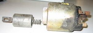

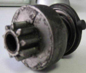

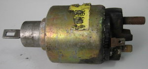

    1) признаки: нет вообще щелчков или щелчок, бендикс не выходит или выйдя по штоку в маску стартера тут же возвращается назад( вал стартера при этом не крутится или крутится долю секунды (пока бендикс не заскочит назад)...сгорела одна из обмоток ВРС (втягивающая или удерживающая) -
    Это самое не страшное, ибо если вал все таки крутится - значит у вас вышло из строя это самое втягивающее реле. стоит оно 450-600 рублей и меняется за десять минут. (откручивате три шурупа-крепления реле спереди стартера, гайку (ключ на 13) силового провода ведущего внутрь стартера, аккуратно снимаете старое реле. заменяете на новое и собираете в обратном порядке. проверка- замыкаете контакта на ВРС и сам силовой контакт, а корпус стартера на массу. (руки то берегите при этом и пальцы не суйте куда попало). Будет щелчок. бендикс выйдет до стопорного кольца и вал будет крутится "быстро-быстро" :) и долго (проверьте это раза три секунд по 5-7. Все гуд!. но не торопитесь ставить стартер назад в машгину -дочитайте статью до конца.

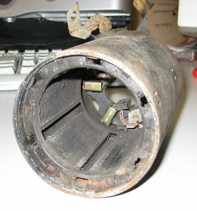

    2) Признаки: ВРС щелкает, вал (двигатель не крутится) никаких звуков нет. Тут уже требуется разборка самого стартера. Для нее понадобится: головка на 7, головка на 10, трещетка, ножовка по металлу (или кусачки-плоскогубцы или бокорезы, WD-40 (унисма, тормозуха -т.е жидкие ключи и проникающие жидкости), дофуя тряпок (ветошь) крестовая отвертка. Возможно понадобится: изолента, суперклей
    Такой симптом может быть вызван двумя неисправностями. Одна из них -легче, другая хуже.

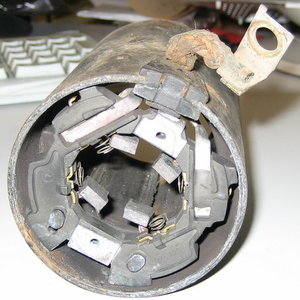

    Легкая- в задней части стартера пригорели (или что вероятнее всего) выработали свой ресурс(кончились, сдохли, накрылись,тю-тю) щетки в щеточном узле. Стоит он в Москве от 400 до 600 рублей.
    Худшая неисправность - полный выход из строя якоря стартера (стоит почти столько же сколько весь стартер в сборе, а продавцы его всячески не хотят продавать). При этом наблюдается эффект короткого замыкания.
    Вскрытие покажет! :) Тщательно залейте имеющимися жидкими ключами два винта (под крестовую отвертку) и две гайки (под головку на 7) навинченные на длинные оси. Лично я из трех стартеров которые я крутил-перебирал, понял одно- они (эти гайки закисают напрочь. Поэтому можете смело ножовкой по металлу или напильником обрезать длинные шпильки на 8-9 мм, так что бы конец шпильки не мешал одеванию головки на 7, на гайку. Далее момент истины- вы просто обязаны эти две гайки открутить (в трех случаях они у меня откручивались только вместе со шпилькой (что без разницы ибо наша цель- снять заднюю крышку стартера, за которой скрыт щеточный узел. Откручиваем так же два винта крестовой отверткой, снимаешь крышку-пыльник оси, шайбу-фиксатор, прокладки. Открываем (снимаем заднюю крышку.
    Смотрим: если щетки изношены и не достают до вала- вы это сразу увидите (их или нет вообще или видны только ничтожные пеньки на медных проводах. Идете -покупаете новый заменяете целиком. Если щетки просто прикипели(что бывает редко) по-вращайте вал вправо-влево и они восстановятся.
    Очень часто щетки теряют контакт с валом, вследствие перегрева стартера и потери пружинами (которые прижимают щетки) своих качеств. Т.е щетка есть, не прикипела но она не прижимается к валу. В этом случае снимаете блок щеток находите ту (из четырех)_ у которой пружина "что есть- что нет" и заменяеет пружину на ту что есть под рукой. я ставил две пружины от авто-ручек. Одну в другую. Затем собираете обратно.

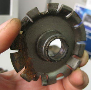

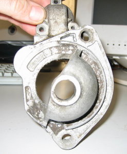

    ВО ВСЕХ СЛУЧАЯХ РАЗБОРКИ СТАРТЕРА ПРОВЕРЬТЕ НАЛИЧИЕ ЛЮФТА ВАЛА СТАРТЕРА В КОРПУСЕ (Т.Е ЗАЗОРЫ КОТОРЫЕ ОБРАЗУЮТСЯ ВСЛЕДСТВИЕ ИЗНОСА ВТУЛОК.
    Их в стартере ТРИ. одна стоит в маске (колоколе стартера), вторая в задней части - в крышке блока щеток, а третья находится внутри!! по середине в металлической пегородке отделяющей бендикс от якоря (про нее часто вообще забывают, если знают, а она держит половину массы якоря и если изнашивается она- то концевые втулки летят вмиг!
    Стоимость втулок: передняя -подходит от жигулей-цена 10-15 рублей. Задняя уникальная, но и она в спец.автомагазах стоит 20-50 рублей. в магазине ЭКЗИСТ (exist.ru) ее цена 88 центов. Она же на рынках и в магазинах уже стоит полтинник дерева! Меняются втулки за десять минут. Берете головку на 10, ставите ее четко на втулку по кругу и осторожно стукая молоточком выбиваете втулку из гнезда. А на ее место тюкая молоточком по втулке ЧЕРЕЗ деревянную дощечку вбиваете новую. Со средней втулкой аналогично- на заказ, или в автомагазе.

    Итак. Если у вас вышли из строя щетки, стерлись втулки, приказал долго жить бендикс или умерло втягивающее реле стартера- думаю тут понятно. Если вы НЕ хотите платить лишнего и у вас руки растут откуда надо, а не оттуда на чем вы сидите, когда читаете эту статью :), значит все будет в лучшем виде. То есть. Вы идете в автомагазин. находите там отдел на котором нанесено четыре кольца, и грите что вам надо вот такие детали для стартера BOSCH
    Бендикс 035 911 335 C (Bosch 1 006 209 572) уточненная цена 350 руб Бразильский

    Втулка задняя 026 911 213 (Bosch 1 000 301 062) уточненная цена 35 рублей Испания
    Втулка передняя 02B 911 213 (Bosch 1 000 301 082) от ВАЗ 2108 задняя 10 руб, РФ
    Примечания: втулка передняя подходит от двух типов жигулевских стартеров. Но лучше всего подходит она от задней части стартера от 2108 (выглядит как втулка с юбкой, если смотреть сбоку- Т-образная). Ее запросто купить в жигулевском отделе. Затем идете домой и аккуратно все это ставите..Не могу представить как можно это сделать неаккуратно, но скажу вам точно что "бьющегося стекла и т.п вещей там нет так, что смело машите кувал... Ну нет..лучше маленьким молоточком все таки :). Далее все собираете. Масло туда лить не надо и солидол отставьте в сторону. Максимум что можно- смазать графитной смазкой (или шрус-4) слегонца-шток бендикса. Затем проверяете это все на АКБ. (массу на массу стартера, а плюс подключаете одновременно к силовому контакту на ВРС и сбоку на клемму его же. закрутилось? быстро-быстро? Пальцы не оторвало? ну тада идите лезьте под машину (помните? веселись не веселись а лезь под тачку и...бииип :))).Да, чуть не забыл, если у вас магазин под боком -то время на переборку всего стартера 40-60 минут. И поздравьте себя и меня- вы сэкономили ..ну как минимум 1500 руб. а как максимум? а вот теперь читаем дальше.
    Что касается блока щеток на стартер (и тут же забегу вперед -упомяну про генераторы). Так вот,конструктивно он выполнен так что силовые провода от довольно хлипких щеток (но так задумано! читайте ниже!), соединены с металл.пластиной посредством контактной сварки. И..если вы переусердствуете- то эти провода отлетаю от металла на раз плюнуть. Однако тоже не страшно. Изучив все существующие стартеры на нашем рынке я пришел к выводу что более всего подходят щетки от а)или от стартера БОШ (устанавливаемого на двигатели-дизеля STEIR AvtoGaz (Штайр Автогаз)- там вообще все один в один (но сам стартер стоит 6-8 тык. т.к он БОШ :).А второе-идете в жигулевский отдел покупаете там щетки от нашего стартера и работая напильником или точ.камнем снимаете ненужное и адаптируете под свой. Со щеточным узлом на генераторе- еще проще. В жигулевском отделе покупаете блок щеток генератора ВАЗ 2101 цена 10-15 рублей, снимаете со своего БОШ-генератора регулятор напряжения, аккуратно придерживая старую щетку- выпаиваете ее (то же самое со второй) а на их место впаиваете снятую аналогичным макаром с жигулевского блока.
    Адаптаций две- а) либо припаяете родные провода к новым щеткам (сказки-страшилки о том что де там ахиренный ток и припой отвалится- нужны для дураков, которых хотят развести на бабло. ибо если нет нигде КЗ и вращение вала не затруднено (например не клинит бендикс или втулки не сношены) то провода не успевают нагреваться до того чтобы отпаяться.. :), а двигло уже заводится.
    б)адаптация вторая- сверлите тонкие отверстия в блоке щеток и провода с выводами щеток уже сажаете на тонкие (и короткие!) шурупчики или саморезы. И всё.
