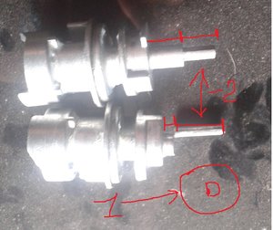

    Добрый день. Такая неприятная у меня ситуация. Сломался дюралевый кончик, который входил в контактную группу из замка.
    Пришлось купить новый замок. Но заменить не как не получается, так как старый снять невозможно, он прикручен не срываемые болты.
    Решил разобрать новый, вытащить деталь, и заменить на поломанную.
    Оказалось не много есть разница. Поломанная около 2 см длинны, и 2 см сточены пазы с двух сторон по все длине, а на новой детальки, только на половине, а дальше просто как трубка. В общем залазиет деталька только до половины.

    Вот 3 фото
    2 детали, одна поломана, другая целая. У поломанной кончик тоньше чем у целой почти до корпуса.

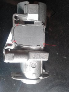

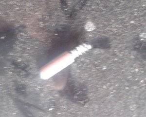

    На замке есть крышечка, ее можно открыть? Туда упала пружинка ( на скрине) - Я так и не понял зачем это пружинка.
    Ну если открыть, можно вытащить шайбу с пазами
    Еще я нарисовал примерную форму шайбы, в которой центральное отверстие имеет пазы под кончил детали.

    Добрый вечер!!!Будьте добры,подскажите где можно узнать номера запчастей замка зажигания Ауди а6с5!!!У меня обломился железный концевик замка зажигания который входит в контактную группу!!!Всё перелапатил не могу найти номера запчасти, помогите пожалуйста!!!Мне как раз нужен номер запчасти на втором фото ,помогите пожалуйста ребята, какой у неё номер???

    HR4B0905851P код этой детальки.
    Но может потребоваться доработка напильником, зависит от версии замка зажигания.
