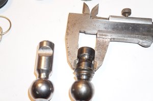

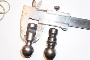

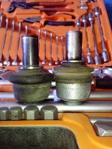

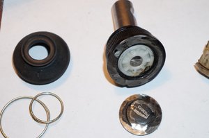

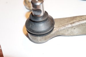

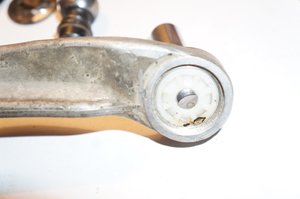

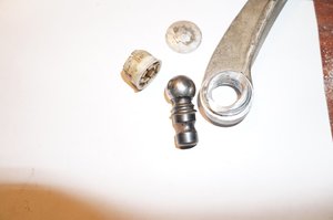

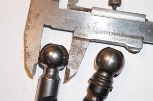

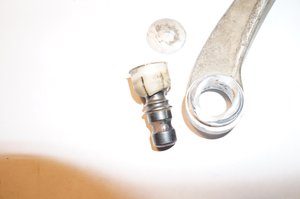

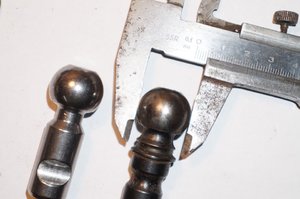

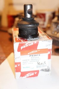

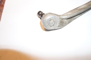

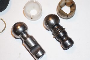

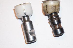

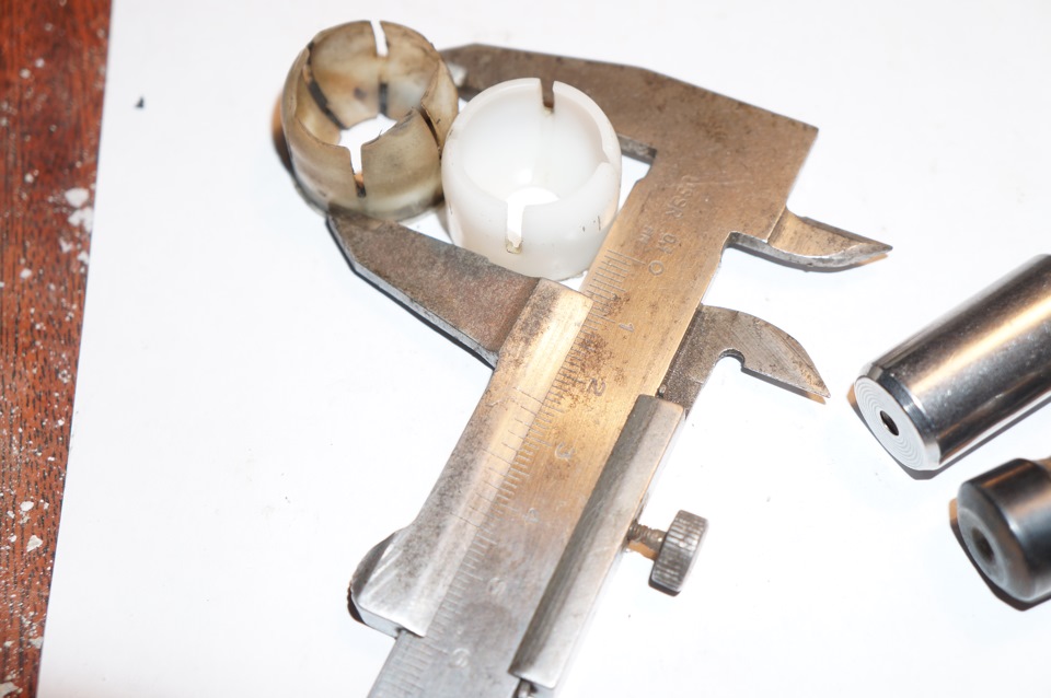

    Замена шаровых в верхних рычагах А6 С5 и подобных.
    Неделю лазил по каталогам производителей шаровых, но подобрал-таки подходящие, после вскрытия оказалось, что они подходят идеально! Может кому пригодится...

    Переделка мне обходится в 600р за 4 рычага, готов продать мне свои за эти деньги? ))

    Интересно было-бы увидеть продолжение, как ты запечатываешь шаровою?

    Да вот ещё - в эти рычаги сайленты лутше ставить от машин года так 2010, там втулка большего диаметра, и соответственно меньше резины - больше жесткости! Оч положительно сказывается на рулёжке!
    У меня вот такие - Rts 01-70007-1, пробег 10-тыс всё гуд :thumbup:
  8. pavluhakon
    pavluhakon Завсегдатай
    21 янв 2012
    587

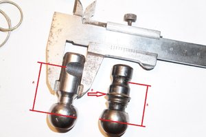

    А6/c5 2.5AKN 99г
    Блин тока щас разглядел у пальцев разная длинна, отрезки "А" и "Б" отличаются. Это будет немтого сказыватся в управлении на неровных дорогах. Не даром в родном пальце предусмотрен кантик "В" для правильного позиционирования в поворотном кулаке.
    Я сам недавно столкнулся с похожей проблемой когда прикупил себе "новые" наконечники.
  9. Mayhem74
    Mayhem74 Живу я здесь
    30 апр 2014
    2.882
    A6 C5 AKE Q А ESP

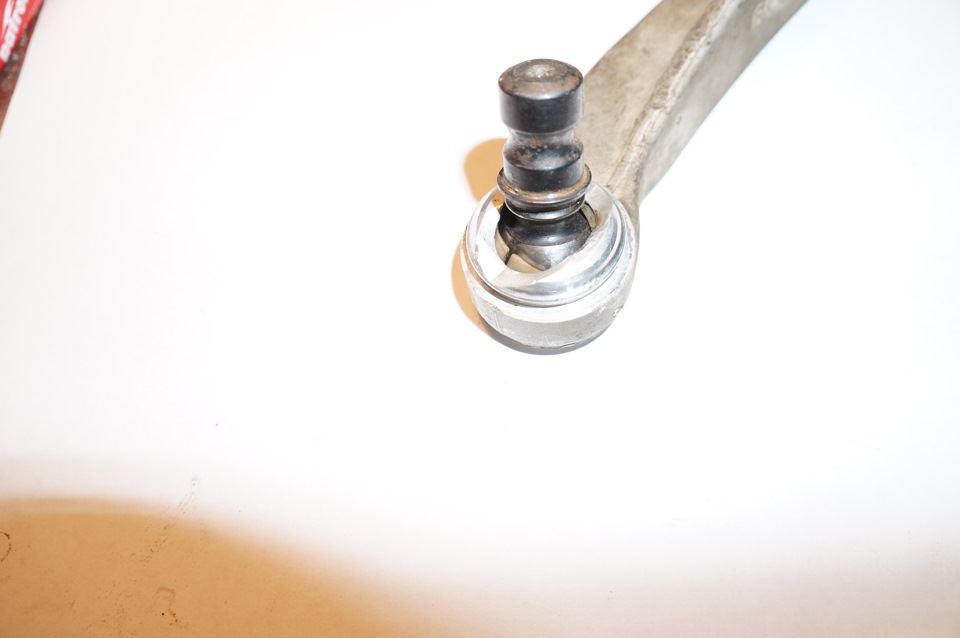

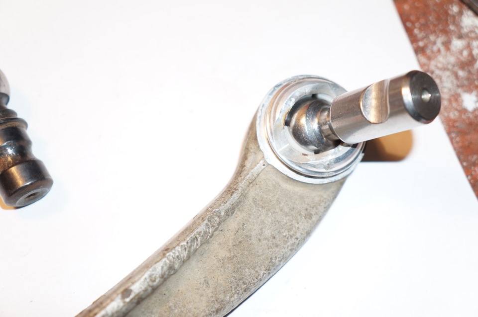

    Приварная гайка, резьбовая пробка. Продолжение скоро.
    Сайлены ещё в удовлетворительном состоянии.
    Это отличие парядка одного процента общей длины кулака, ты всерьез думаешь, что это значительно повлияет на управляемость?

    А6/c5 2.5AKN 99г
    [​IMG] А хрен его знает., практика покажет.
  11. semenkov
    semenkov Участник форума
    9 июн 2010
    105
    А4 8Е 2001 ALT
    Да, да очень интересно каким образом имплантируется палец в тело рычага !!!:shock:

    У меня на таком рычаге порвался пыльник. Теперь менять рычаг целиком?
  13. Mayhem74
    30 апр 2014
    2.882
    A6 C5 AKE Q А ESP
    По этим пыльникам ещё не смотрел, но обязательно что-нибудь придумаю...

    Сегодня заезжал к токарю, держал в руках гайки и пробки - красота, к сожалению фотика под рукой не было... Осталось приварить.
  16. Yurec57
    Yurec57 Завсегдатай
    11 ноя 2012
    948
    А6 avant 2.5tdi
    ну а пока варить будешь,фторопласт не потечет?
  17. Mayhem74
    30 апр 2014
    2.882
    A6 C5 AKE Q А ESP
    Не, не... Приваривается гайка, потом вставляется втулка с пальцем, закручивается пробка, зачеканивается резьба - ничего никуда не утечет!
