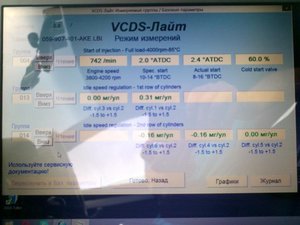

    Помогите разобраться, первый раз сделал диагностику сам. Суть проблемы пропала тяга машина не едет как прежде. Раньше рвала с 1500 об/мин. а щас вроде и едет и разгоняется обороты растут, но больше звука, чем ускорения (вялая) нет той динамики и вообще не чувствуется подхвата, как без турбины вообще.
    снял лог в базовых 004 группа на холостых, двигатель был прогрет до 90. Я так понимаю сбился угол который пляшет от 2.4 до 2.6
    И почему показания отличаются в базовых и режиме измерений там угол вроде как и в норме получатся.

    A6/C5 2.5TDI AQ 99
    Угол нормальный! тапку в пол,но не нажимая кнопку "кикдаун"

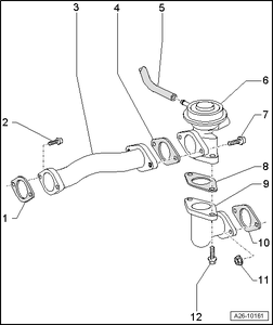

    Собирая все назад прокладки под номером 4 и 8 новые ставить?

  13. max_r
    max_r Живу я здесь
    3 фев 2011
    2.283
    Allroad 2.5 AKE
    Не обязательно. Попробуй для начала "пощелкать" клапаном подавая на него напрямую вакуум и резко снимая вакуум. когда у меня зависал ЕГР такая операция помогала на некоторое время. Сними логи по воздуху, сравни с уже снятыми (под нагрузкой). Кол-во воздуха под нагрузкой должно возрасти.
