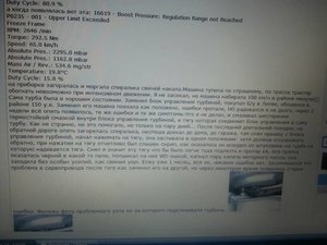

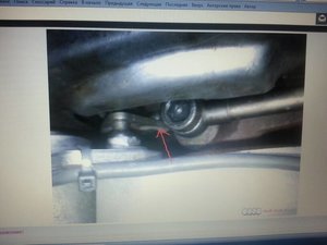

    ..немного об ошибке,почитав форум..,сделал несколько фоток на мобильник по теме , и сёня приехав в сервис всё показал и работа на оживление турбинки началась.)!...тяга турбы закисла и неподавала признаков движения. решение одно-разроботать тягу с помощью VD-ки,далее жидкость для карбюраторов+ механическое воздействие-взад-впёред,что и привело к исчезновению чека!
    p/s на форуме есть тема и фотка тяги турбы которая заклинивает,чем я и воспользовался в решении проблемы! спасибо!!

    Пришлось сделать ремонт турбы. Гнало масло, что и повлекло закаксовыванию тяги, как в горячей части так и тяги с наружи, где сервопривод.
    P.S.ремонт делали в москау.
