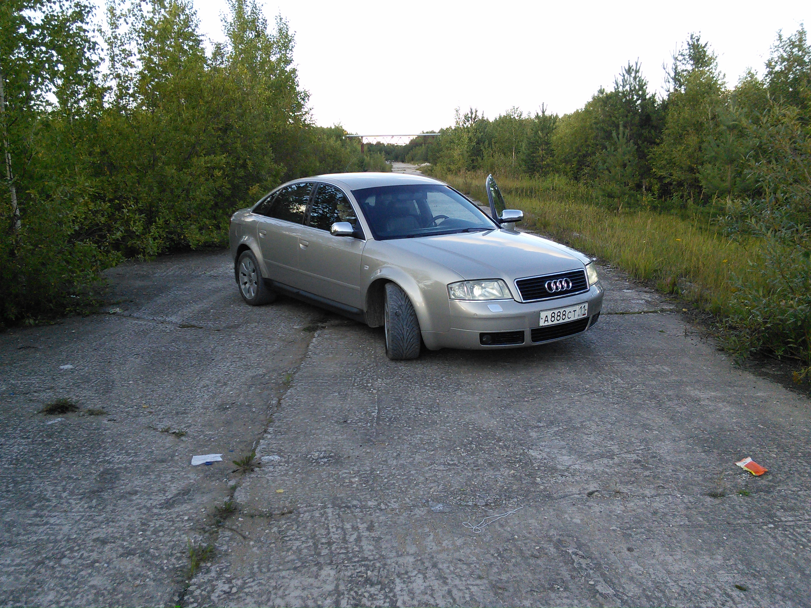

    В 2-х словах: на работу хожу пешком, 5 минут, машина - больше хобби.
    Поэтому мой первый серьезный проект занял 2 года и около 500.000 руб.

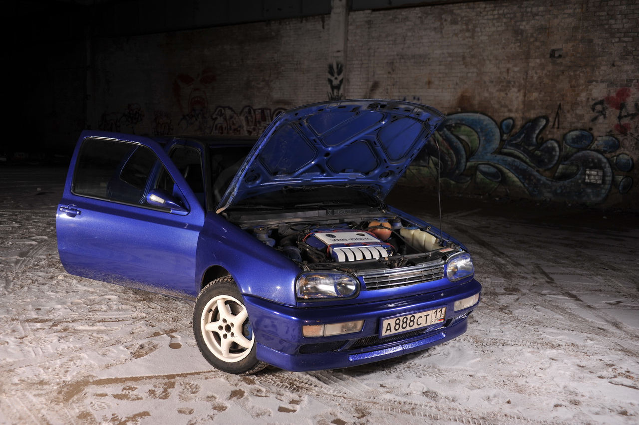

    Гольф 3 ВР6 2.9, сделал все что только можно было, салон кузов подвеску двигатель, все в идеал, дорого но качественно.
    Когда делать стало больше нечего - подвернулся вариант выменять его через третьих лиц на ауди S6 С5 4.2 (или А6 4.2 кому как угодно, я буду считать ее эской, мне так нравится)) ).
    Планы грандиозные - перекрасить, доработать подвеску кпп и тд, но сейчас о печальном: вагком выдал пренеприятнейший список ошибок, часть из них похоже ДМРВ, проверим сам датчик или проводка, а вот с остальным не особо понятно что и как, кто говорит рассинхронизация распредвалов и колена из-за растянутой цепи, кто на датчики грешит... Вобщем если вдруг кто знает или сталкивался - напишите не поленитесь, а я как буду исправлять ошибки - буду отписываться. Пока до зимы у меня финансовый ступор, думаю с февраля - марта начнем плотно засыпать пистоли в эсочку)) всем удачи на дорогах!
