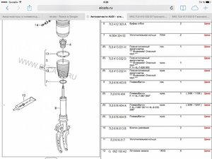

    Привет! Вот например номера, которые выдает elcats для q7 2007 гв

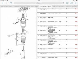

    А вот для 2010 гв. Тебе какой?

    Спасибо ОГРОМНОЕ!!!!! не смог найти......:help:
  9. Junior
    Junior Живу я здесь
    20 мар 2009
    2.847
    Allroad 4F трактор
    Так тебе какой? Я только эти два года посмотрел. Зайди на элкатс и пробей по своему году
