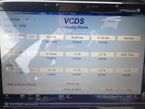

    куда все-таки может уходить давление из рампы после замены всех форсунок? у меня быстро падает с 35 до 6. также очень часто после запуска мотор сразу глохнет. с самим запуском проблем нет. фильтр новый оригинальный. форсунки, соответственно, тоже. ошибок НЕТ.

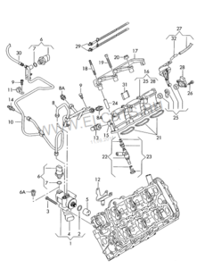

    в теме про замену форсунок упоминалось про клапан сброса давления в рампе. я не могу найти его на схеме. может имеется ввиду датчик высокого давления (номер 13)? он не может быть причиной проблемы? хотя 35 на холостых держит стабильно.
  2. Melkon&Ratkov
    25 фев 2014
    7.866
    №14 сбросной клапан .
