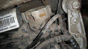

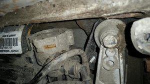

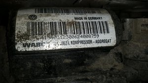

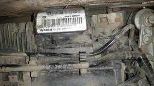

    Друзья! Вчера приехал в Липецкую область в гости в деревню и случилась беда :shock: На скорости 25 км\ч по ровной дороге услышал хлопок и началось сильное гудение, как будто на девятке "штаны" прогорели, под пассажирскими ногами... жена попой почувствовала, сидя рядом... конечно сразу остановился... заглянул с пассажирской стороны под машину посветил фонариком(т.к. было 10 вечера и уже стемнело) и... ничего не увидел... заглушил машину. Утром машина полностью опустилась... на панели горят зелёная и желтая машинки!!! Понял что что-то с пневмой! Поддомкратил, снял защиту боковую и смотрю на компрессор... А он просто лопнул... Прочитал ошибки и вот что он мне выдал:
    Посмотреть вложение Новый документ (3).txt
    Фото компрессора лопнувшего!
    Я так понимаю, что сначала крякнул датчик температуры, после чего, в следствии перегрева, лопнул компрессор...
    Нашёл вот такой компрессор новый стоимость 21 000 рублей! Подойдёт?
    Может кто предложит Б\У недорого? Может у кого завалялся? Помогайте соклубники! А то до дома ещё 2,5 тысячи км пилить!!!

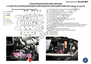

    Еще реле надо поменять 4H0951253A -под рулем справа https://yadi.sk/i/4DaaC9YEbcaT4

    1. Реле в любом автомагазине найду или оно особенное и только на заказ?
    2. Под рулём это реле одно такое? Как определить, что это именно оно?
  4. Virtuoz
    Virtuoz Живу я здесь
    29 ноя 2011
    1.345
    Audi Q7 3.6
    Врятли, надо знать параметры реле, что бы другое подобрать. Спроси у любого магазина, кто занимается VAg запчастями, они должны в наличии.
    Стрелка на фото, нажимаешь пимпочку и вытаскиваешь вместе с проводами, на нем реле 11.jpg

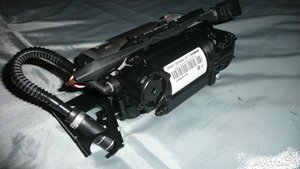

    Снял компрессор без блока клапанов! Довольно легко снимается! Единственное, что не смог отсоединить это толстый воздушный шланг! Может есть какой то секрет, как его снимать? Посоветуй плиииз![​IMG]

    Я сам не менял может это поможет https://yadi.sk/i/75uwJZmnbcw7o
    Вот еще http://pnevma.ru/bardachok/?p=359
    Я как понял по фото эта трубка крепится на самом компрессоре.
    На твоей фото ее отсоединять вроде не надо !

    Всё! Победил этот шланг! Всё идеальное - просто!)
    А вот злополучный компрессор!!!

    По виду насос для перекачки воды, а не компрессор воздуха. Всё окислено и ржавчина. Вывод: нужно периодически менять осушитель и рем комплект.

    Да здорово порвало его!!
