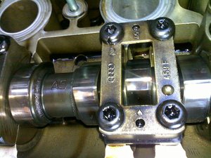

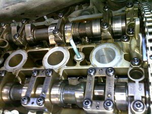

    Вот что у меня в РСке стоит, к сожалению сфоткал только с одной стороны
      117 КБ
      538
      128,8 КБ
      565
  8. lvv01
    lvv01 Живу я здесь
    28 май 2010
    1.222
    A
    AS на левой голове
    Спасибо!
    Теперь все понятно.
