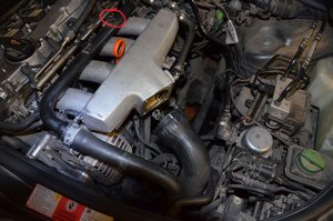

    эта пробка?

    Да, это та самая пробка. Считается, что это самая высокая отметка системы, куда и стремится воздух.
