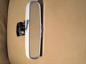

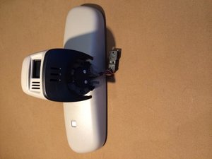

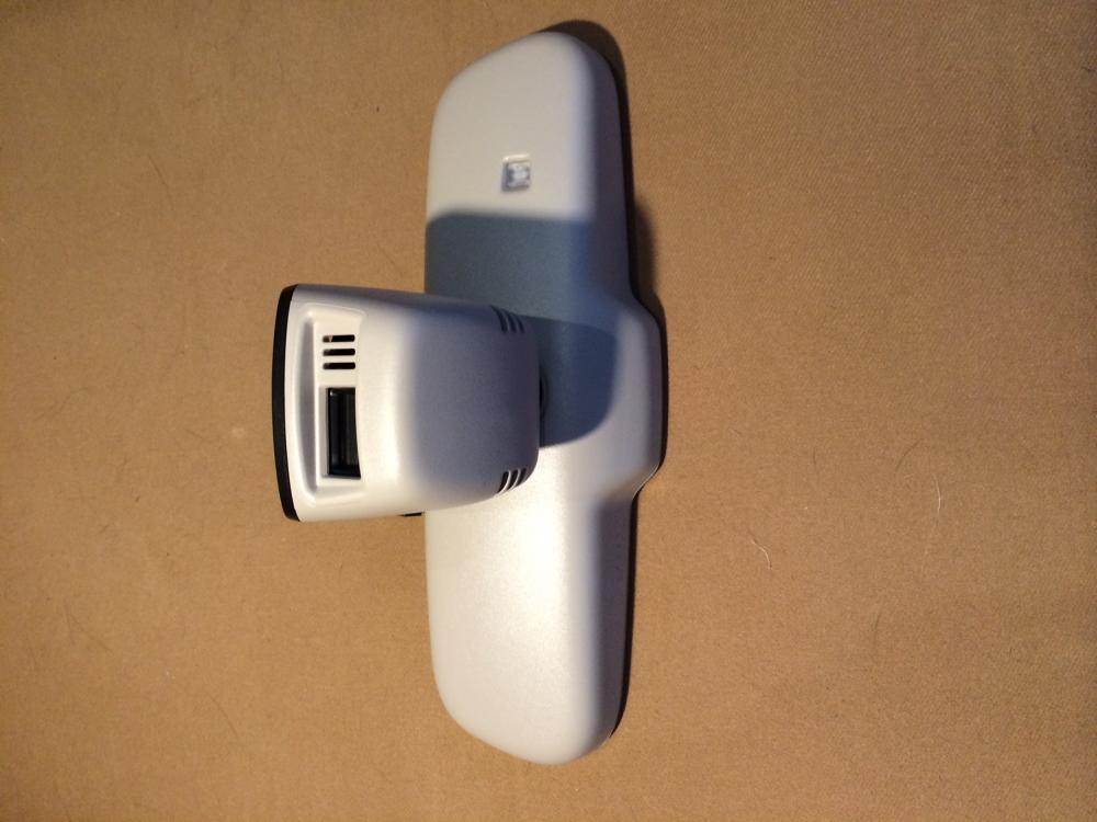

    А6С7 2013
    купил зеркало с ассистентом дальнего света. Ищу мануал по его установке в автомобиль, в котором установлено обычное зеркало, без электрических подключений (никаких разъёмов свободных на потолке нет) - все мануалы, которые находил (http://www.drive2.ru/l/3730912/ и по Q3 и Skoda) начинаются с "переставить пины из 6-ти пинового в новый 8-ми пиновый".
    Правильно ли я понимаю, что чтобы подключить зеркало надо протянуть и подключить всего 4-ре провода:
    1) + (от предохранителя или от плафона)
    2) - (взять от плафона)
    3) CAN Hign (от гетвейта)
    4) Can Low (от гетвейта)
    вот здесь есть схема разъёма:
    http://www.audipiter.ru/forum/topic/47065-opisanie-ustanovka-assistenta-dalnego-sveta/

  2. dedivan
    dedivan Участник форума
    13 сен 2014
    120
    А6С7 2013
    Заказал:
    разъём 8-пин: VAG 8K0 971 834 - 1 штука
    пин для разъёма: BMW 61 13 8 369 696 - 8 штук
    провода возьму обычную "витую пару" (из кабеля 5-й категории) для CAN и для питания тоже.

    1. Поиском пользоваться пробовал, для меня это по силам
    2. Спасибо за ссылку. Этот "список и инструкцию" находил, читал: как подключить все 7 проводов от зеркала в ней не указано.
