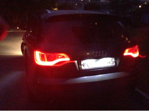

    Фото можно как светят и как эти обманки выглядят установленные!?
