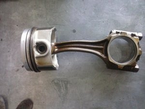

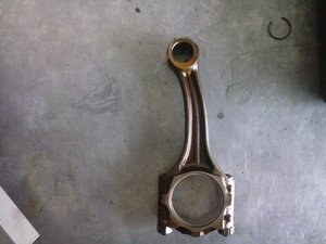

    Добрый вечер, уважаемые соклубники :hi: Помогите разрешить ситуацию, в которую я попал... Владею автомобилем ауди а4 Б5 с мотором 1.8т уже больше года. Сам я автомеханик, работаю у официалов. Фанат марки ауди :thumbup: После покупки мотор был разобран, внимательно продефектован, всё что надо поменяно, запчасти только оригинал. Так я год покатался и в итоге решился на установку оригинальной турбины К04-015, поставил, купил форсы 0 280 155 892, ещё раз перетряхнул ВКГ и 18.10.2014 отправился на настройку в Москву. Откатали машину здорово, логи идеальные, настройщик похвалил за подготовку машины, я попросил добавить лаунч за отдельную плату (просто чтобы был), сам не гонщег стартовать с него и не собирался никогда, так народ попугать. Расплатились и разъехались. До меня 250 км доехали идеально, машина радовала своей динамикой. По приезду, уже прям перед гаражом решили разок проверить лаунч. Попробовал, держал не более 5 секунд, хлопки, огонь и з глушака весело... Раздался сильный хлопок из глушака, я аж быстро ногу с газа убрал и в моторе появился стук. Сразу заглушил, взял автомобильный фонендоскоп, звук позади мотора ближе к блоку, посмотрели эндоскопом поршня целые, клапана на месте. Оттащил машину на работу, разобрали... Честно был в шоке... шатун дугой, на юбке поршня отметина от маслофорсы. Думал топливную форсунку пробило, сразу на стенд, все форсы идеальны, давление держат. катушки свежие, пропусков не было, метки на моторе не убежали. На лицо ГИДРОУДАР. Господа знатоки прошу вашей помощи, голова уже кругом:rollingeyes:, настройщик утверждает, что его вины тут нет, проблема в машине, но мотор у меня был идеален. :help:

    скорей всего переборщили с оборотами ланча, раздулось сильно, загиб - просто нехватило прочности шатуна

    Это нормальная практика на штатных шатунах, они просто сгибаются, потом ломаются и все, подогнуть могло и на ходу, а на лаунче добило вот и все.
