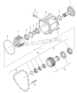

    В субботу изучили всё по резино-металлике, включая подушки мотора, акпп и подрамника - всё в порядке. Я думал ШРУС или кардан, но люфтов в них нет, всё на своих местах. В общем всё сводится к тому, что люфт в механизмах, которые заведуют полным приводом. Сказали смотреть хвостовик коробки (он же раздатка, как я понял), но что там смотреть и где есть специалисты именно по vw/audi quattro - я пока не знаю, а ездить терять время и выслушивать, что всё в порядке - не лучший вариант. Нужен совет знающих людей, наверняка есть больное место, как бублик в этой машине или как цепь с коротким карданом в бмв.

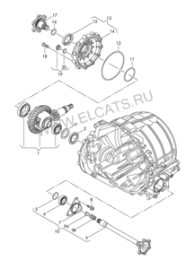

    Люфт в трансмиссии. Возможно износ торсена.

    расскажи по-подробнее, как диагностируется? если это торсен, то съем коробки и ремонт з/ч ZF?

    я так понимаю торсен - это самоблокирующийся дифференциал, на второй картинке под номером 7?
