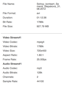

    Видео конвертирую программой Format Factory, параметры видео под катом:
    [CUT][​IMG][/CUT]
    PS: Аудиопоток больше 320кб/с в видео тоже читать не будет.

    Сделал все как написано, не пашет. Пролистывает их и все

    Такая же история...
    Sphyrut, а Вы могли бы куда-то на файлообменник выложить пример файла, который у вас воспроизводится?

    Понятно, что в AVI, на скрине с настройками как раз AVI и есть, и я именно AVI записывал, в получившемся файле свойства соответствуют настройкам. Только ничего не проигрывается...

    Клип не проигрывается, определенная ясность появилась: на a4 установлены более слабые кодеки, хотя, в мануале написаны характеристики, под которые попадает это видео.
    Попробую как-нибудь еще покодировать...

    Проверено! Работает у меня стабильно и четко!

    Твой кстати тоже запустился файл без проблем. Только он настолько странный, что смотреть не смог )))
