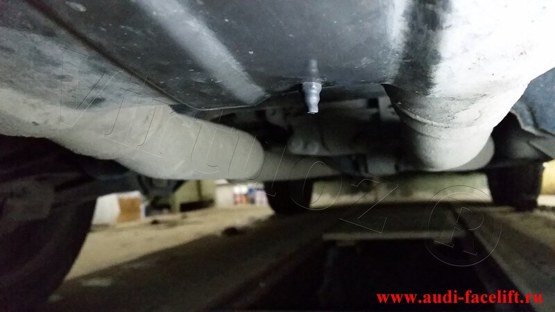

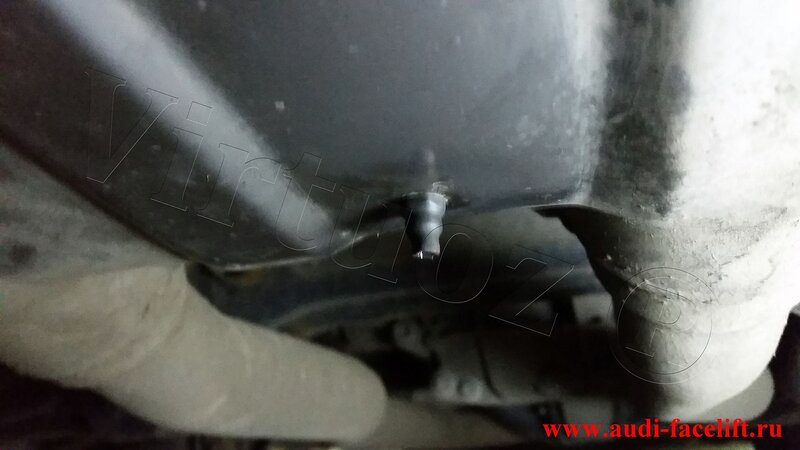

    Актуально для бензиновых двигателей в частности 3.6. При коротких поездках скапливается очень много конденсата в заднем глушителе, из-за чего зимой он замерзает и машина не заводится!! У меня в частности проблема была 3 раза!!! Долго думал сверлить или нет!! Просверлил!!
    Что потребовалось
    Запчасти.

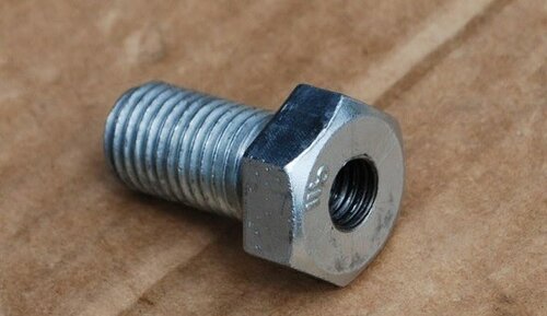

    Болт диаметр M10 шаг резьбы 1,5, с отверстием внутри 6мм,
    Болт укоротить почти до 5-6мм
    Сопутствующие инструменты

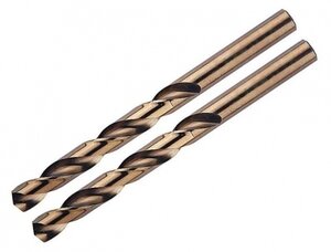

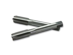

    Сверла 9 мм

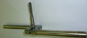

    Метчики для нарезки резьбы М10 с шагом 1,5
    [​IMG][​IMG]
    Как нарезать читайте тут http://job4man.ru/slesarnyiy-instrument/kak-narezat-rezbu-chto-dlya-etogo-neobhodimo/
    Как померить резьбу читайте тут http://job4man.ru/slesarnyiy-instrument/rezbomer-metricheskiy-kak-pravilno-polzovatsya/
    Установка по фото все ясно
    Просверлить сверлом на 9 мм, нарезать метчиком на 10 мм, закрутить болт

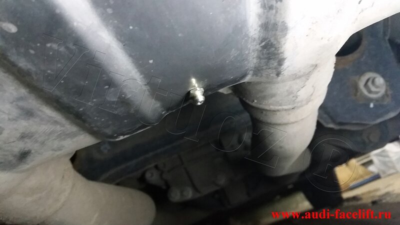

    ВНИМАНИЕ НА фото установка масленки (пример) До этого стояла масленка она не справлялась со сливом конденсата забивалась!!!

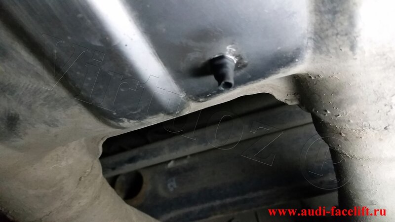

    Надел термоусадочную трубку
    ВСЕ!!!

    Дымит по любому, но не так сильно как было. Но вытекает конденсата периодически очень много!!

    В отчете все написал же!))) шарик с пружинкой вытащить и вода сама вытекает. масленку поставил чтоб грязь в дырку не летела.
    Постоянно лазить и откручивать!! тогда уж и не сверлить не надо ничего!!

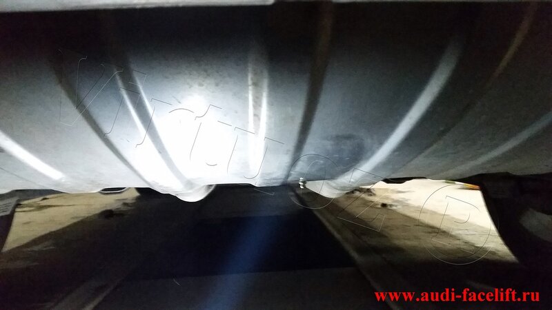

    Так зачем вообще тогда эта масленка и уж тем более термоусадка на ней?! Грязь туда по определению не попадет, так как при заведенном двигателе оттуда будет дуть! Достаточно просто отверстие диаметром 2-3 мм просверлить, при чем не там, где это Вы сделали, а в самой нижней точке глушителя, т.е. в ребре жесткости и все!:hi:

    Вопросы: .. зачем масленка, термоусадка, надо ниже сверлить в ребрах или в приемной трубе, сверлить сверлом на 2мм - 3мм или 10 мм!!
    Отвечу: оттуда не дует, масленку поставил что бы грязь в дырку не летела, а трубку надел для крастоты и от грязи тоже, а сверлил специально под масленку сверлом 5 мм, в ребре не делал, так как планировал две дырки сделать справа и слева, сделал одну справа - посмотрюсь достаточно одной дырки!!
