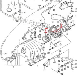

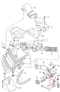

    1.Вставляем втулку для перехода сечения на 6мм.Подсоединяем шланг(длина 25-30см)
    2.Глушим
    1.Снимаем шланг с абсорбера со штуцера №1 и подсоединяем к нему шланг от ВКГ
    2.Шланг с абсорбера через штуцер разных диаметров(на понижение)и силиконовый шланг (ВАЗ от трамблера)подключаем к штуцеру №2
