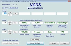

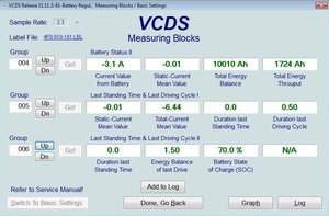

    Вчера занимался машиной, открыл замерял напряжение на клеммах под капотом 11.97в (мультиметр хороший, так что вероятность что врет минимальна.
    Завелась с полоборота, емкость в MMI 100%.
    Напряжение на заведенной 14.0 - 14.3в
    Подключил комп прочитал ошибки, почему то потерялись динамики и ошибки по питанию.
    Посмотрел данные в энергоменеджере, то же криминала не увидел.
    Выкладываю все здесь, может умные люди что подскажут.
    Ошибки тут (удалил все блоки без ошибок и данные по ТВ там антенны не подключены и постоянная ошибка :laugh:):

    Петр, восстановить это снять зарядить разрядить в режиме десульфатации и восстановить плотность электролита?
      62,4 КБ
      155
      71,5 КБ
      158
  14. gosy97
    gosy97 Печенег
    2 май 2007
    4.642
    S6/09, 320dx/15
    SoC 70% - погоняй её (выше писал) или меняй... Остальные ошибки, кроме правого ДХО - питание садилось/пропадало...
