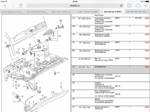

    Стал счастливым обладателем Авдюши 3,2 quattro 2006г.,но одна беда мучает,не открывается перчаточный ящик,сказали поменять какой то там моторчик.Зашёл на Экзист,сотрудник дал номер,пытаюсь заказать,неправильный номер.:(

    Для 2007 года показывает вот это. Позиция 21. Можешь в любом ваговском магазине попросить посмотреть по вину, подходит ли номер
