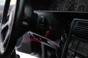

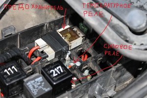

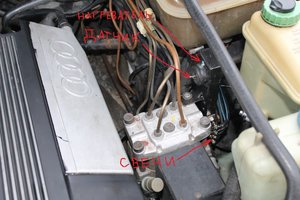

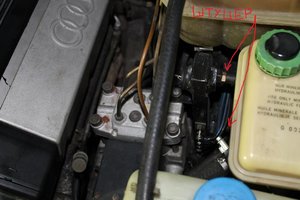

    По просьбе выкладываю описание установки электро-подогрева омывающей жидкости.
    Сразу поясню! Это не размораживатель глыбы льда в бачке! Подогревается порция жидкости для быстрейшего отмерзания стекла и удаления льда с дворников. Воду не заливать!
    Актуально только для генераторов от 100 ампер и выше!!! У меня 120.
    Понадобиться:
    Кусок трубы(конфигурация и металл по усмотрению).
    Сварочный аппарат.
    Метчик для нарезки резьбы под свечи.
    2 штуцера для подключения шлангов.
    4 дизельных свечи пред-пускового подогрева(можно меньше, тогда любой генератор, но время разогрева увеличивается).
    Температурное реле с выносным датчиком (по усмотрению).
    Кнопка на панели приборов.
    Силовое реле 70 ампер!
    Предохранитель 70 ампер!
    Примерно 1.5 метра провода соответствующего сечения и обычные провода.
    У меня работает просто - нажимаем кнопочку, на панели приборов загорается индикация(неиспользуемая лампа сигнализации катализатора), жидкость греется примерно минуту, две. Как лампа погасла - можно омывать(температуру можно регулировать на тепловом реле).
    Можно ограничиться просто кнопкой и силовым реле, придётся просто держать кнопку пока греется и по температуре - наугад.
    Да, перед форсунками установить небольшой фильтрик с пластиковой сеточкой.
    http://www.webasto.perm.ru/products_heat_pp_fl.html
    Ну давайте, осуждайте:)
