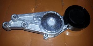

    у меня было что то подобное( окозалось натяжной механизм приводного ремня(не ролик а полностью механизм)

    в сервисе мастер при мне полил на него водой и звук пропал) сказал менять ) поменял и все ок!!!!
