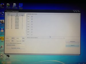

  12. Vitali75
    Vitali75 Новичок
    21 окт 2016
    7
    Изменяем частоты приема радио с США на европу раз и га всегда
    Берем ОДИС ИНЖИНЕРИНГ
    Заходим в блок 56
    008 право доступа жмем 12345
    006 кодировиние и меняем первый байт кода с 02 на 00
    применить
    выключаем и включаем зажигание и наслаждаемся европейским радио
    потраченное время 2 мин без паяльника

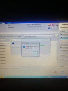

  13. ИльяQ7
    ИльяQ7 Новичок
    17 окт 2019
    1
    Беларусь
    Виталий, сделал как вы указали и не сохраняет новое значение. Ошибка '' Функция недоступна (NRC:31)

  17. Aleksandros
    Aleksandros Новичок
    22 апр 2020
    2
    Украина
    #17 Aleksandros, 22 апр 2020
    Разобрался уже, вот только кодировку не принимает. Пишет Error 31: Request out of range - Coding Rejected. В Кодинг II забиваю логин 12345 - бестолку. Перепробовал все логины в сети. Поиск логина не выход, искать будет долго.
    Подскажите это шнурок не рабочий или я что-то делаю не так?
  18. Eduardkarapetyan
    Eduardkarapetyan Новичок
    2 май 2020
    4
    zadravstvuyte Druzya, nedavno ya peredelal blok radio ot audi a4 b8 s US a EU putyom raspayki i pravki dampa, vsyo rabotalo otlichno. segodnya prochital post nomer 12, reshil vernut kodirovku na US, primenil kod dostupa 12345, pomenyal kodirovku s 00 na 02, vsyo zapisalos, radio vernulos v US format, potom xotel vernut opyat v EU odis vydal otkaz NRC:$31, seychas dumayu opyat snyat blok raspayat eeprom. nikak ineche ne poluchaetsa((((

  20. Eduardkarapetyan
    2 май 2020
    4
    #20 Eduardkarapetyan, 4 май 2020
    u menya odis service 4.2.3, odis enginering 9.0.4, vcp 5.5.1. odis prinyal dostup 12345,vcp voobshe ne prinyal dostup. vsyoravno vse vysheperechislenye programmy a takje vasya ne zapisali kodirovku s 02 na 00
