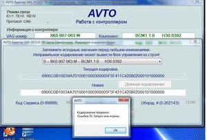

    Уменя вот так-

    Спасибо. Я видел эту картинку...
    У меня другой блок (не DJ, а M) и кодировка остальных байтов сильно отличается. В машине мало что есть. Даже фары галогенки.
