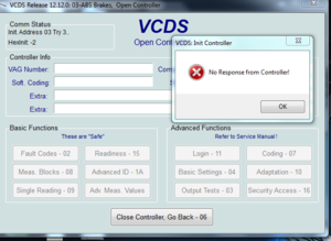

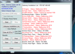

    подключил Ваг ком...
    выдало кучу ошибок я просто в шоке, это все может быть только из-за АБС?
    см. фото контроллер АБС вооще не находит (
    а дальше все что найдено (
    мож у кого такое было?
    в спойлере полный ЛОГ.
      93,8 КБ
      403
      118,7 КБ
      383

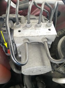

    Как снять разъем блока АБС ???
    Там есть пластиковый красный блокиратор (отмечен стрелкой) боюсь его сломать (
    Может кто знает как его снять?
    Спасибо.
      95,9 КБ
      370
  7. Павел_К
    Павел_К Завсегдатай
    22 май 2013
    551
    A4 3.0 TDI 08г/Q7
    Серую слегка утопи, красную вверх отведи, и отжимай на себя серую.
  8. awarior
    awarior Участник форума
    31 окт 2007
    162
    Ауди A4 В8 1.8TFSI
    Спасибо ! :hi:
